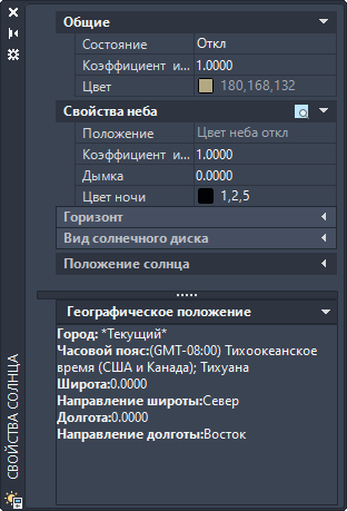

Задает и изменяет свойства солнца и неба.
СВОЙСТВАСОЛНЦА (команда) найти
Отображаются следующие параметры.
Определение основных свойств солнца.
Включение и отключение солнца. Если в чертеже не включено освещение, этот параметр является избыточным.
Установка интенсивности, или яркости, солнца. Диапазон - от 0 (свет отсутствует) до максимума. Чем выше значение, тем ярче свет.
Управление цветом источника света.
Общие свойства неба следующие:
Определяет, вычисляется ли небесное освещение во время визуализации. Этот параметр не влияет на освещенность видового экрана или фона. Он просто дает возможность использовать небо как собирательный источник света для визуализации. Обратите внимание, что он не влияет на фон. Значения - "Цвет неба откл", "Небесный фон", "Небесный фон и освещение". Значение по умолчанию - [Цвет неба откл].
Дает возможность усилить эффект верхнего света. Диапазон значений: 0.0-Макс.число По умолчанию принято значение [1,0].
Определяет степень усиления эффектов рассеивания в атмосфере. Диапазон значений: 0.0-15.0. По умолчанию принято значение [0,0].
Задается цвет ночного неба.
Эта категория свойств относится к внешнему виду и расположению нулевой плоскости.
Определяет абсолютное положение нулевой плоскости относительно мирового нуля. Этои параметр представляет собой длину в пространстве мира и должен иметь формат в текущих единицах длины. Диапазон значений от -10,0 до +10,0; [0.0] является значением по умолчанию.
Определяет степень размывания между нулевой плоскостью и небом. Диапазон значений: 0-10. [.1] является значением по умолчанию.
Определение цвета нулевой плоскости.
Эта категория свойств относится к только к фону. Управление видом солнечного диска.
Установка величины солнечного диска (1.0 - натуральный размер).
Установка интенсивности свечения солнца. Диапазон значений: 0.0-25.0.
Указание интенсивнсоти солнечного диска. Диапазон значений: 0.0-25.0.
Установка угла солнца.
Отображение текущего значения даты.
Отображение текущего значения времени.
Отображение текущей настройки для летнего времени.
Угол солнца над горизонтом по часовой стрелке относительно направления на север. Этот параметр доступен только для чтения.
Угол солнца над горизонтом по вертикали. Максимальное значение - 90 градусов или непосредственно заданное ограничение. Этот параметр доступен только для чтения.
Координаты направления на солнце. Этот параметр доступен только для чтения.
Отображение текущих параметров географического положения. Эта информация защищена от записи. Если при сохранении города не указана широта и долгота, название города не отображается в списке.
