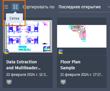

Изменение параметров предварительного просмотра для списка последних документов
- Выберите вид сетки, в котором отображаются миниатюры и текст, или вид списка, в котором отображается только текст, над документами.

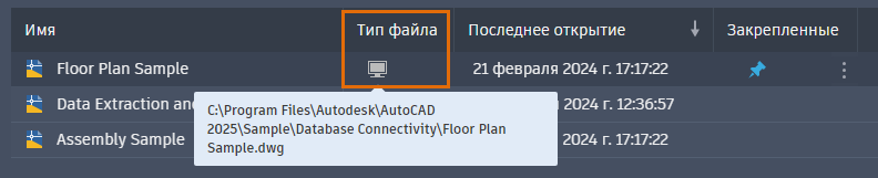

- Выбрав один из видов, наведите курсор на значок «Тип файла», чтобы отобразить путь к исходному файлу.

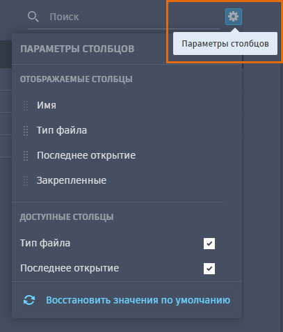

- Параметры столбцов
При просмотре в виде списка значок параметров столбцов (зубчатое колесо) в верхнем правом углу можно использовать для настройки вида путем переключения отображаемых столбцов и порядка их отображения. Столбцы «Имя» и «Закреплено» всегда отображаются как первый и последний столбцы соответственно.
Чтобы настроить ширину столбцов, перетащите вертикальную полосу между их заголовками.

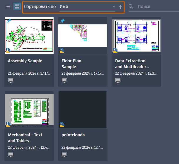

- Сортировка документов
Прим.: Закрепленные документы всегда отображаются в верхней части списка.
- Вид сетки: выберите требуемый способ сортировки. Щелкните вертикальную стрелку справа от метода сортировки, чтобы инвертировать порядок сортировки.

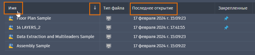

- Вид списка: щелкните заголовок столбца «Имя» или «Последнее открытие», чтобы отсортировать документы. Щелкните вертикальную стрелку справа от метода сортировки, чтобы инвертировать порядок сортировки.

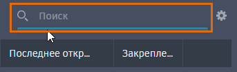

При просмотре в виде сетки или в виде списка введите ключевое слово в поле поиска. Поиск осуществляется в режиме реального времени по именам файлов и путям к исходным файлам.
Прим.: Для поиска необходимо ввести по крайней мере два символа.

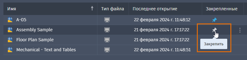

Прикрепление файлов
Прикрепленный файл отображается в верхней части списка до тех пор, пока не будет откреплен.

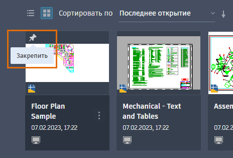

- Вид сетки: наведите указатель мыши на верхний левый угол миниатюры файла, чтобы появился значок булавки. Щелкните, чтобы прикрепить файл.
- Вид списка: наведите указатель мыши на столбец «Закреплено», чтобы появился значок булавки. Щелкните, чтобы прикрепить файл.

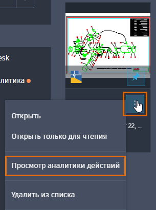

Просмотр аналитики действий
- Щелкните значок меню с многоточием и выберите пункт «Просмотр аналитики действий».

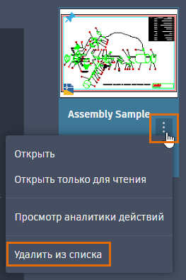

Удаление файлов
- Щелкните значок меню с многоточием и выберите пункт «Удалить из списка».
