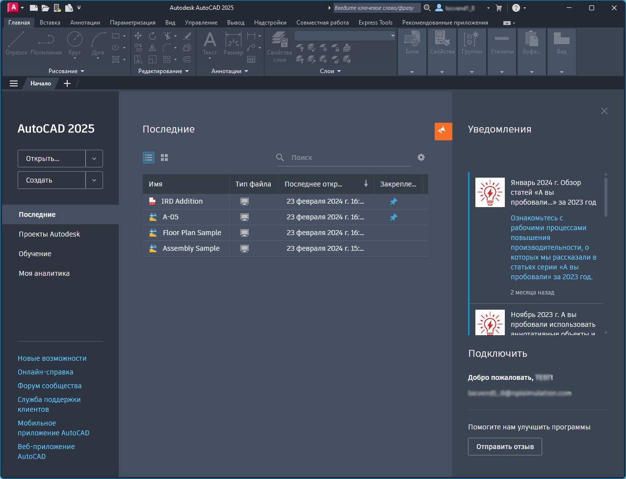

Вкладка «Начало» отображается по умолчанию при запуске, что обеспечивает удобный доступ к различным начальным операциям, таким как доступ к файлам шаблонов чертежей, недавно открытым чертежам и подшивкам, параметрам работы в сети и обучения, а также объявлениям.
Вкладка «Начало» включает указанные ниже возможности.
Открытие ранее сохраненного файла чертежа.
Раскрывающийся список «Открыть» содержит следующие команды.
Создание чертежа на основе файла шаблона чертежа по умолчанию.
Файл шаблона чертежа по умолчанию можно указать, выбрав в диалоговом окне «Параметры» вкладку «Файлы» > «Параметры шаблона» > «Имя файла шаблона по умолчанию для команды БСОЗДАТЬ».
Раскрывающийся список «Создать» содержит следующие элементы.
Просматривайте недавно использовавшиеся документы и действия в них на палитре «Аналитика действий» в AutoCAD, а не в AutoCAD LT. Можно закрепить документ, чтобы оставить его в списке. Закрепленный документ отображается в верхней части списка до тех пор, пока не будет откреплен. Можно выбрать вариант отображения: изображение и текст или только текст. Дополнительные сведения см. в разделе Работа со списком последних документов на вкладке «Начало».
Раздел «Проекты Autodesk» позволяет открывать и сохранять файлы на подключенных дисках и в связанных хабах, общих проектах и соответствующих папках и файлах. Для доступа к подключенным дискам в Autodesk Docs необходимо установить Desktop Connector. Дополнительные сведения см. в разделе Установка Desktop Connector.
Desktop Connector представляет собой локальную службу, позволяющую интегрировать источник управления данными Autodesk (или источник данных) с локальной структурой папок или файлов, чтобы облегчить управление ими.
Файлы в источнике данных дублируются в подключенном диске. Файлами в источнике данных можно управлять через подключенный диск точно так же, как если бы это была обычная папка на локальном компьютере. Изменения, внесенные на подключенном диске, автоматически выгружаются в источник данных.
На странице «Обучение» предоставляется доступ к ресурсам для обучения, например видеороликам, советам и другому соответствующему содержимому или онлайн-службам (если таковые доступны).
Моя аналитика — это данные, которые предоставляются вам на основе показателей вашего использования AutoCAD. Они информативны и имеют практическое значение.
Их можно также получать по электронной почте или просматривать в разделе отчетов в учетной записи на портале Autodesk Account. Сообщение электронной почты отправляется примерно раз в месяц и только при наличии новых аналитических данных.
Подробнее о функции «Моя аналитика».
Эти ссылки обеспечивают удобный доступ к важным онлайн-ресурсам.
Отображение объявлений об обновлениях программы, опросах и т. д.
Войдите в учетную запись на портале Autodesk Account для доступа к онлайн-службам.
Отправить отзыв: открытие онлайн-формы, в которой можно оставить комментарии и предложения по усовершенствованию.
