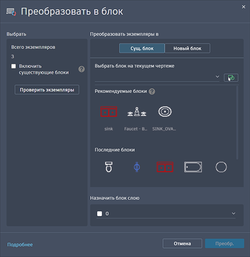

Преобразование выбранных объектов и идентичных экземпляров в блоки.
БПРЕОБРАЗОВАТЬ (команда). Выберите объект для поиска совпадающих экземпляров с целью преобразования в блоки
Отображаются следующие параметры.
Выбор и просмотр экземпляров, выбранных для преобразования в блоки. Кроме того, отображается общее количество экземпляров.
Указание того, требуется ли преобразовать блоки в текущем чертеже и геометрию, содержащую блоки, или только исходный объект.
Временное закрытие диалогового окна для просмотра выбранных экземпляров на текущем чертеже с целью преобразования в блоки.
Преобразование выбранных экземпляров в существующий блок или создание нового блока.
). Временное закрытие диалогового окна для указания блока на текущем чертеже, в который требуется преобразовать выбранные экземпляры.
Выбор слоя для назначения блока.
