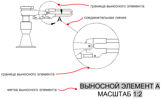

Выносной элемент документации модели представляет собой проекционный вид, сформированный на основе существующего вида чертежа. Выносной элемент отображает определенную часть вида чертежа, на основе которого он сформирован, в увеличенном масштабе.
На следующем изображении показаны различные объекты, созданные с помощью команды ВЫНОСНОЙЭЛЕМЕНТ, и термины, используемые для их обозначения. Стили выносного элемента определяют внешний вид каждой из перечисленных сущностей.
