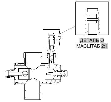

Создание выносного элемента с прямоугольной границей
  1. Выберите вкладку «Лист» > панель «Создать вид» > раскрывающийся список «Выносной элемент» > «Прямоугольный». найти
  2. Выберите вид, который требуется использовать в качестве родительского.
    Совет: Формат выносного элемента определяется текущим стилем выносного элемента. Эти параметры можно переопределить на контекстной вкладке ленты "Создание выносного элемента". Например, можно указать идентификатор выносного элемента, масштаб и видимость метки выносного элемента.
  3. Щелкните в центре области, подлежащей увеличению.
  4. Щелкните угол для определения области, подлежащей увеличению. Идентификатор выносного элемента размещается в месте щелчка мыши, и в позиции курсора отображается образец выносного элемента.
    Прим.: При необходимости после создания выносного элемента положение идентификатора можно изменить.
  5. Переместите образец в требуемое положение и щелкните мышью для размещения вида.

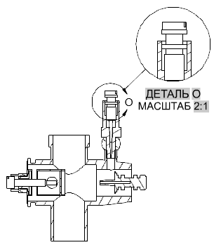

Создание выносного элемента с круговой границей
  1. Выберите вкладку «Лист» > панель «Создать вид» > раскрывающийся список «Выносной элемент» > «Круговой». найти
  3. Щелкните в области чертежа, чтобы определить центр области, подлежащей увеличению.
    Прим.: При включении подразумеваемых зависимостей (CONSTRAINTINFER = 1) к этой точке применяется зависимость совмещения.
  4. Щелкните, чтобы указать диаметр области, подлежащей увеличению. Идентификатор выносного элемента размещается в месте щелчка мыши, и в позиции курсора отображается образец выносного элемента.
