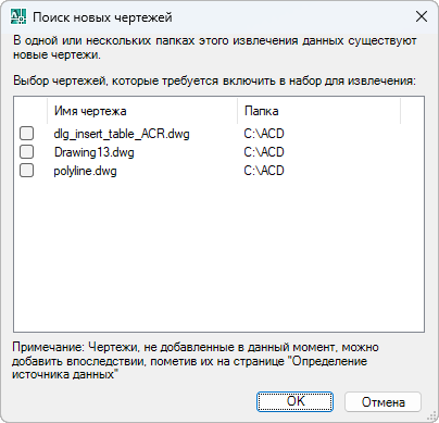

Отображение списка новых чертежей, добавленных в выбранную для извлечения данных папку, после того как было выполнено извлечение.
ДАННЫЕИЗВЛ (команда) найти
Отображаются следующие параметры.
Отображение имени чертежа, добавленного в папку извлечения данных.
Отображение пути и имени папки для каждого нового чертежа.
