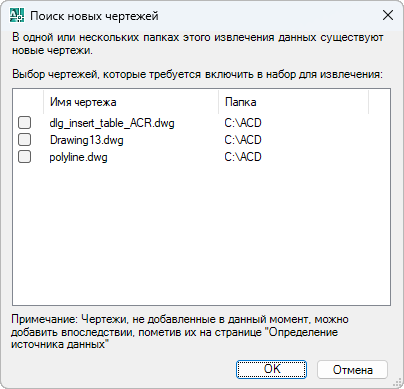

В диалоговом окне "Параметры добавления папок" можно выбрать папки для извлечения данных, включая вложенные папки. Если в диалоговом окне не установлен флажок "Автоматически включать добавляемые к этой папке чертежи в набор извлеченных данных", выбранная папка становится "активной", т.е. ее содержимое отслеживается. При добавлении чертежей к такой папке отображается уведомление о том, что набор извлеченных данных уже не соответствует текущим данным.
Если к папке добавлены новые чертежи, при редактировании набора извлеченных данных в диалоговом окне "Поиск новых чертежей" отображается список чертежей. В этот момент можно выбрать новые чертежи для добавления к набору извлеченных данных.
