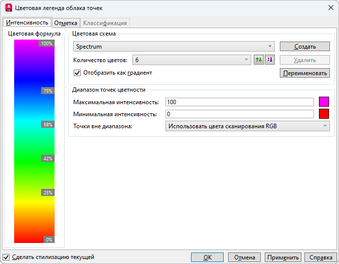

Адаптация цветовой схемы
При стилизации по интенсивности и по отметке можно изменить цветовой диапазон и формулу градиента для параметра "Цветовая схема" и изменить минимальный и максимальный диапазон значений, к которому применяется формула градиента. Для стилизации по классификации можно назначать цвета отображения для каждой категории классификации.
Адаптация цветовой схемы для стилизации по интенсивности и отметке
  1. Выберите облако точек.
  2. Выберите контекстную вкладку «Облако точек» > панель «Визуализация» > «Сопоставление цветов» найти
  3. В диалоговом окне «Цветовая легенда облака точек» перейдите на вкладку «Интенсивность» или «Отметка».
  4. Если требуется, измените параметры цветовой схемы, отдельные цвета в формуле цвета и/или диапазон точек.
  5. Нажмите «ОК».

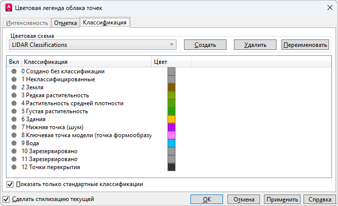

Адаптация цветовой схемы для стилизации по классификации
  3. В диалоговом окне «Цветовая легенда облака точек» перейдите на вкладку «Классификация».
  4. Для управления отображением точек облака точек, соответствующих каждой классификации, щелкните значок включения/выключения, чтобы включить или выключить отображение.
  5. Чтобы изменить цвет, присвоенный классификации, щелкните соответствующий цветовой образец и выберите новый цвет.
  6. Нажмите «ОК».
