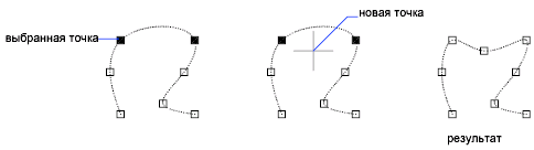

Добавить
Добавляет в сплайн определяющие точки.
Выбрав определяющую точку, укажите новую определяющую точку для добавления к сплайну в направлении следующей определяющей точки, которая выделяется автоматически.
Если выбрана последняя определяющая точка на разомкнутом сплайне, новая точка добавляется в конец сплайна.
Если выбрать первую точку на разомкнутом сплайне, появится запрос, предлагающий добавить новую точку до или после первой точки.

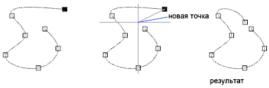

Перенести
Переносит определяющие точки в новые положения.
Новое положение. Перемещение выбранной определяющей точки в заданное местоположение.
