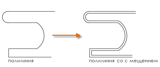

Создание геометрических объектов параллельно или концентрично выбранным объектам на заданном расстоянии.
Например, если задать смещение окружности или дуги, создается больший или меньший по размеру круг или дуга, в зависимости от того, для какой стороны указано смещение. Если смещать полилинию, в результате будет создана полилиния, параллельная исходной.
Создание подобных объектов с последующей обрезкой или удлинением концов является эффективным методом построений.
С помощью команды ПОДОБИЕ можно выполнять смещение большинства геометрических объектов. Обрезка сплайнов и полилиний происходит автоматически, если расстояние смещения превышает значение, допустимое для размещения создаваемого подобного объекта.
Смещение сплайнов и полилиний может привести к непредсказуемым результатам.

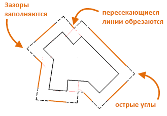

В некоторых случаях сегменты полилинии можно обрезать и удалять, а также удлинять для заполнения зазоров.
Системная переменная OFFSETGAPTYPE определяет вид удлиненных углов: острые, сопряженные или скругленные.
