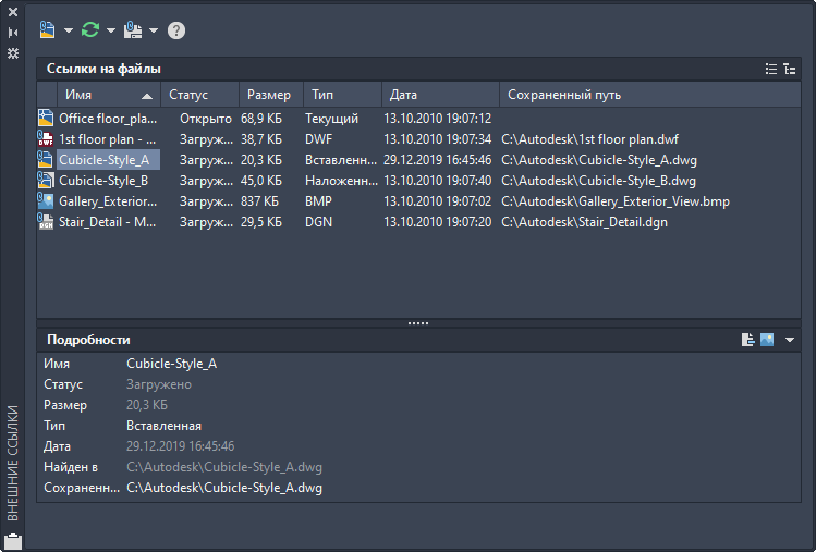

Палитра "Внешние ссылки" предназначена для упорядочения, отображения и управления ссылочными файлами, такими как файлы DWG (внешние ссылки), подложки DWF, DWFx, PDF или DGN, растровые изображения, облака точек (файлы RCS и RCP) и координационные модели (файлы NWD и NWC).
Непосредственно из палитры "Внешние ссылки" можно открыть только файлы DWG, DWF, DWFx, PDF и файлы растровых изображений.

Отображение ссылок в текущем чертеже.
К содержащимся в списке данным относятся имя, статус, размер файла, тип файла, дата создания и сохраненный путь.
В столбце имени первой записью всегда является имя текущего чертежа, за которым следуют имена дополнительных вставленных файлов, выстроенные в порядке их вставки.
Положение файла ссылки:
Загружен — файл ссылки в настоящий момент вставлен в чертеж.
Выгружен — файл ссылки выгружен из чертежа. Выгруженный файл ссылки не отображается, но его можно отобразить посредством команды Обновить.
Не найден — не удается найти файл ссылки по допустимым путям поиска.
Не обработан — невозможно осуществить чтение файла ссылки.
Разорван — файл ссылки прикреплен к другому файлу со статусом Не обработан, Выгружен или Не найден.
Не используется — файл ссылки более не используется; все экземпляры удалены из чертежа.
Требуется обновление — файл ссылки был обновлен или повторно сохранен, когда был открыт главный чертеж. Этот статус отображается одновременно со всплывающим уведомлением в строке состояния и указывает, что файл внешней ссылки был изменен.
Сравнение — файл ссылки изменен, и можно сравнить текущие загруженные данные и данные, которые имеются на диске.
В сравнении — выполняется сравнение текущих различий.
Размер вставленной ссылки.
Тип вставленного файла ссылки. Файлы чертежа (внешние ссылки) отображаются как вставки или наложения, для растровых изображений показывается формат, подложки DWF, DWFx, DGN и PDF выводятся списком в порядке вывода соответствующих им типов файлов.
Дата создания или последнего по времени сохранения файла ссылки.
Отображает путь, сохраняемый вместе с чертежом при выполнении вставки файла ссылки.

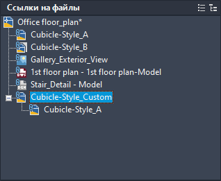

На верхнем уровне дерева всегда показывается текущий чертеж. Файлы ссылок отображаются на следующем уровне. Имеется возможность открывать файлы ссылок, содержащие собственные вложенные ссылки на файлы, и показывать более глубокие уровни. При режиме отображения в виде дерева одновременно можно выбрать только одну ссылку на файл.

В режиме "Подробности" выводятся свойства выбранной ссылки на файл. Каждая ссылка имеет основной набор свойств, а некоторые ссылки, такие как связанные ссылкой изображения, имеют свойства, специфичные данному типу файла. К основному набору подробностей относятся имя, статус, размер файла, тип файла, дата создания, сохраненный путь, обнаруживаемый вместе с версией пути и файла, если клиент Autodesk Vault установлен (недоступно в AutoCAD LT). Некоторые из свойств можно редактировать.
Вывод на экран имени файла. Редактировать это свойство можно только в случае, если выбрана одна ссылка на файл. Если выбрано несколько ссылок, в поле «Имя» отображается значение *Разные*. Редактирование этого свойства возможно для всех ссылок на файлы.
Указывает на состояние "Загружен", "Выгружен" или "Не найден" для ссылки на файл. Редактирование этого свойства невозможно.
Указывает размер файла выбранной ссылки. Для ссылок на файлы, имеющих статус "выгружена" или "не найдена", размер не отображается. Редактирование этого свойства невозможно.
Указывает на то, является ссылка вставкой или наложением, а также указывает на тип файла изображения, подложки DWF/DWFx, подложки DGN, подложки PDF, координационной модели NWD/NWC. Редактирование этого свойства невозможно.
Но если ссылка на файл представляет собой внешнюю ссылку DWG, возможно переключение свойств "Присоединить" или "Наложение".
В данной графе выводится дата последней модификации ссылки на файл. Дата не выводится на экран, если ссылка на файл имеет статус "Выгружена" или "Не найдена". Редактирование этого свойства невозможно.
Отображение полного пути к выбранной ссылке. Редактирование этого свойства невозможно.
Отображение расположения для сохранения выбранной ссылки. Это место фактического нахождения связанного ссылкой файла. Оно необязательно совпадает с путем нахождения. Нажатие на кнопку "Открыть" выводит на экран диалоговое окно "Открытие файла", в котором можно выбрать другой путь или другое имя файла. Данные также можно ввести с клавиатуры непосредственно в поле пути. Если новый путь введен корректно, то внесенные изменения сохраняются с помощью функции "Сохраненный путь".
Свойство "Версия файла", определяемое клиентом Autodesk Vault. Это свойство отображается только в случае, если пользователь вошел в систему Vault.

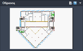

Изображение в режиме предварительного просмотра выводится на экран только в случае, если в Панели ссылок на файлы выбрана только одна ссылка. Другие органы управления в этой панели данных отсутствуют. Если ни один файл ссылки не выбран, панель предварительного просмотра представляет собой сплошное серое поле. Если функция предварительного просмотра недоступна, в центре панели выводится сообщение "Предварительный просмотр недоступен".
