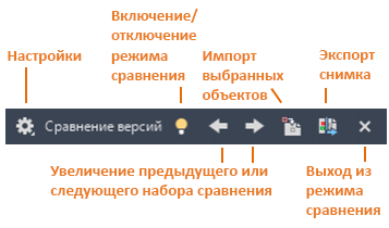

Панель инструментов «Сравнение версий» позволяет выполнять различные функции.
Изменение настроек отображения сравнения
  1. Щелкните «Параметры» на панели инструментов «Сравнение версий».
  2. На панели «Параметры» щелкните элементы управления, которые необходимо изменить.
Если необходимо часто вносить изменения, закрепите панель «Параметры» для удобства доступа. Для большей наглядности на следующем изображении используются цвета, которые могут видеть люди, страдающие дальтонизмом.
Изменение видимости сравниваемых объектов
  • Щелкните значок лампочки рядом с параметром выбора объектов, которых нет в текущем чертеже или которые есть только в текущем чертеже, чтобы переключить видимость различий между сравниваемым и текущим файлами чертежа.
  • Щелкните значок лампочки рядом с параметром «Нет различий», чтобы переключить видимость объектов, одинаковых в обоих файлах чертежа.
Изменение порядка прорисовки сравниваемых объектов
Выберите этот параметр, чтобы изменить порядок прорисовки перекрывающихся объектов в текущем и сравниваемом чертежах. По умолчанию объекты текущего чертежа отображаются поверх объектов сравниваемого чертежа.
Изменение видимости, цвета и формы пометочных облаков
Пометочные облака используются в сравнительном чертеже для выделения различий между сравниваемыми файлами.
  • Для переключения видимости пометочных облаков щелкните значок лампочки.
  • Для изменения формы пометочных облаков выберите в раскрывающемся меню «Пометочные облака» параметр «Прямоугольные» или «Многоугольные».
  • Для изменения расстояния смещения между наборами изменений и пометочными облаками используйте регулятор размера.
  • Размер наборов изменений определяется близостью измененных объектов относительно размера пометочных облаков.
Прим.: Размер дуг пометочных облаков определяется автоматически на основании границ текущего чертежа. Более крупные чертежи автоматически используют в пометочных облаках дуги большего размера.
Исключение штриховки или текста из сравнения
Фильтры позволяют скрыть результаты сравнения перечисленных ниже объектов.
  • Чтобы скрыть результаты сравнения текстовых объектов, щелкните значок лампочки в разделе фильтра рядом с параметром «Текст».
  • Чтобы скрыть результаты сравнения объектов штриховки, щелкните значок лампочки в разделе фильтра рядом с параметром «Штриховка».
Временное отключение результатов сравнения
Нажмите кнопку включения или отключения, чтобы временно переключить отображение результатов сравнения во время работы с текущим чертежом.
Навигация между наборами изменений
Нажимайте кнопки со стрелками вправо и влево для перехода между наборами изменений.
Копирование объектов из сравниваемого чертежа в текущий
  1. Щелкните кнопку импорта объектов, чтобы импортировать выбранные объекты из сравниваемого чертежа в текущий.
  2. Выберите объекты в сравниваемом чертеже, которые необходимо скопировать в текущий чертеж, и нажмите клавишу ENTER. Можно импортировать только те объекты, которых нет в текущем чертеже.
Объекты, выбранные в сравниваемом чертеже, копируются в текущий чертеж и больше не отличаются от другого чертежа.
Экспорт снимка чертежа для сохранения различий
  1. Щелкните кнопку экспорта снимка, чтобы объединить два сравниваемых чертежа в файл снимка чертежа для дальнейшего изучения.
  2. В диалоговом окне экспорта сравнительного снимка нажмите кнопку «Продолжить».
  3. Сохраните файл чертежа. По умолчанию файлу присваивается имя Compare_Чертеж 1 vs Чертеж 2.dwg.
При этом создается файл чертежа, отображающий различия между двумя файлами.
Прим.: Сравниваемые чертежи в снимке сохраняются в качестве блоков.
Завершение сравнения
Нажмите «Завершить сравнение», чтобы закончить процедуру и закрыть панель «Сравнение версий».
