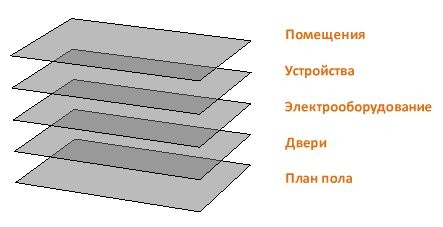

Используйте слои для управления видимостью объектов и для назначения таких их свойств, как цвет и тип линии. Объекты, принадлежащие какому-либо слою, как правило, принимают свойства этого слоя. Тем не менее пользователь может выполнить для объекта переопределение любого свойства слоя. Например, если для свойства цвета объекта установлен параметр ПОСЛОЮ, то цвет объекта будет соответствовать цвету слоя. Если для цвета объекта установлено значение "Красный", то объект отображается в красном цвете независимо от того, какой цвет назначен данному слою.
