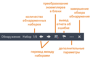

Панель инструментов «Обзор обнаружения»
Эта панель содержит параметры и элементы управления, позволяющие перемещаться по наборам обнаруженных объектов и управлять ими.
Команды и параметры панели инструментов
В режиме обзора панель инструментов «Обзор обнаружения» отображается в верхней части области рисования.
Доступны следующие элементы управления.
Индекс набора
Отображение текущего номера набора вместе с общим количеством обнаруженных наборов.
Предыдущий или следующий
Выделение предыдущего или следующего набора для удобного просмотра обнаруженных объектов.
ПРЕОБРАЗОВАТЬ
Отображение диалогового окна «Преобразовать», в котором выделенные экземпляры можно сделать блоками.
Отчет
Отображение списка потенциальных ошибок в текущем наборе обнаруженных объектов. Сообщение об этих ошибках способствует постоянному улучшению производительности и точности службы машинного обучения.
Дополнительные параметры
Отображение дополнительных параметров для управления текущим набором.
Указание другого экземпляра в наборе, из которого создается новое определение блока.
Удаление выбранных экземпляров из набора.
Завершить обзор
Закрытие панели инструментов обнаружения и завершение обзора.
