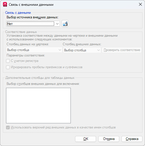

Копирует извлеченные данные чертежа в таблицу Microsoft Excel через канал связи и механизм установления соответствия данных.
ДАННЫЕИЗВЛ (команда) найти:
Отображаются следующие параметры.
Отображает список установленных связей с таблицей Microsoft Excel.
Отображает диспетчер связей с данными, где можно установить связь с таблицей Microsoft Excel.
Отображает список извлекаемых столбцов свойств.
Отображает список названий столбцов, из которых извлекаются данные и передаются в таблицу Excel.
Сравнивает данные в указанном ключевом столбце данных чертежа и ключевом столбце внешних данных. Если данные уникальны внутри всех строк в ключевых столбцах внешних данных и если существует хотя бы одно соответствие между данными чертежа и данными электронной таблицы, выдается сообщение о том, что ключ проверки верен. Если ключ проверки неверен, выдается предупреждение.
Обеспечивает два параметра для функции "Проверить соответствие": "С учетом регистра" и "Игнорировать пробелы префиксов и суффиксов".
Если выбрана опция "С учетом регистра", проверяется регистр символов данных.
Удаляются начальные и конечные пробелы каждого источника данных перед началом процесса проверки. Если этот параметр не установлен, пробелы включаются в проверку.
Отображение раздела "О связывании и установлении соответствия данных" руководства пользователя.
Отображает имена столбцов в том порядке, в котором они появляются в электронной таблице. Выбранные столбцы связаны с данными чертежа через механизм установления соответствия данных.
Использует верхнюю строку данных в канале передачи данных в качестве имен столбцов для связанных данных. В противном случае имена столбцов обозначаются как "Столбец 1", "Столбец 2", и т.д.
