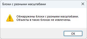

Объекты, расположенные в блоках с разными масштабами, извлечь нельзя, поскольку числовые значения могут быть некорректными или неприменимыми. Например, если круг находится в блоке, который был вставлен с неравномерным масштабным коэффициентом, то он уже не является правильным кругом.
При обнаружении блоков с разными масштабами во время извлечения отображается диалоговое окно с соответствующим сообщением, и объекты в этих блоках не извлекаются.
