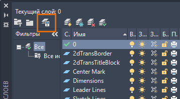

  3. Используйте команду СЛОЙ, чтобы открыть Диспетчер свойств слоев. найти
Прим.: В ходе демонстрации используется Диспетчер конфигураций слоев, но перейти к ним также можно, выбрав вкладку «Главная» > панель «Слои». Разверните панель «Слои».

  1. В Диспетчере свойств слоев нажмите «Диспетчер конфигураций слоев».

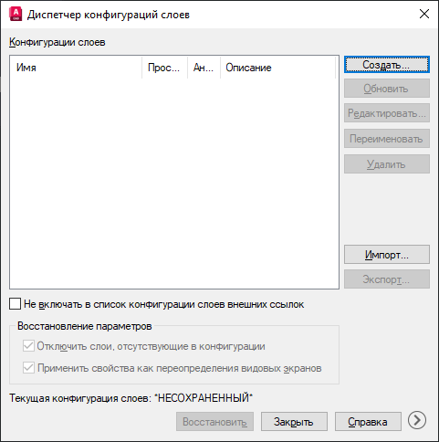

    Откроется диалоговое окно «Диспетчер конфигураций слоев».
  2. В Диспетчере конфигураций слоев нажмите «Создать».

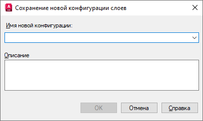

  3. Введите имя конфигурации слоев, например «По умолчанию», и нажмите «ОК».

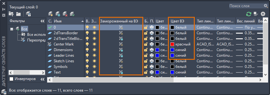

  1. Отключите следующие слои: 2dTransTitleBlock, «Размеры», «Выносные линии» и «Текст».

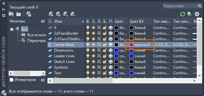

  2. Измените цвет слоя «Маркер центра» на красный. Чтобы изменить цвет только на этом видовом экране, выберите цвет в столбце «Цвет ВЭ».

  3. В Диспетчере свойств слоев нажмите «Диспетчер конфигураций слоев».
  4. В Диспетчере конфигураций слоев нажмите «Создать».
  5. Введите имя конфигурации слоев, например «Без аннотации», нажмите «ОК», а затем «Закрыть».

  1. Нажмите «Диспетчер конфигураций слоев».
  2. Выберите созданную ранее конфигурацию слоев «По умолчанию» и нажмите «Восстановить». Включатся все слои, восстановится цвет маркера центра.

  3. Нажмите «Диспетчер конфигураций слоев».
  4. Выберите конфигурацию слоев «Без аннотации».
  5. Поскольку работа ведется на листе, установите флажок «Применить свойства как переопределения видовых экранов».
  6. Нажмите «Восстановить».

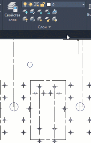

Прим.: В раскрывающемся списке конфигураций слоев на ленте наведите указатель на имя конфигурации для ее предварительного просмотра.
Для восстановления конфигурации щелкните ее имя в раскрывающемся списке.
