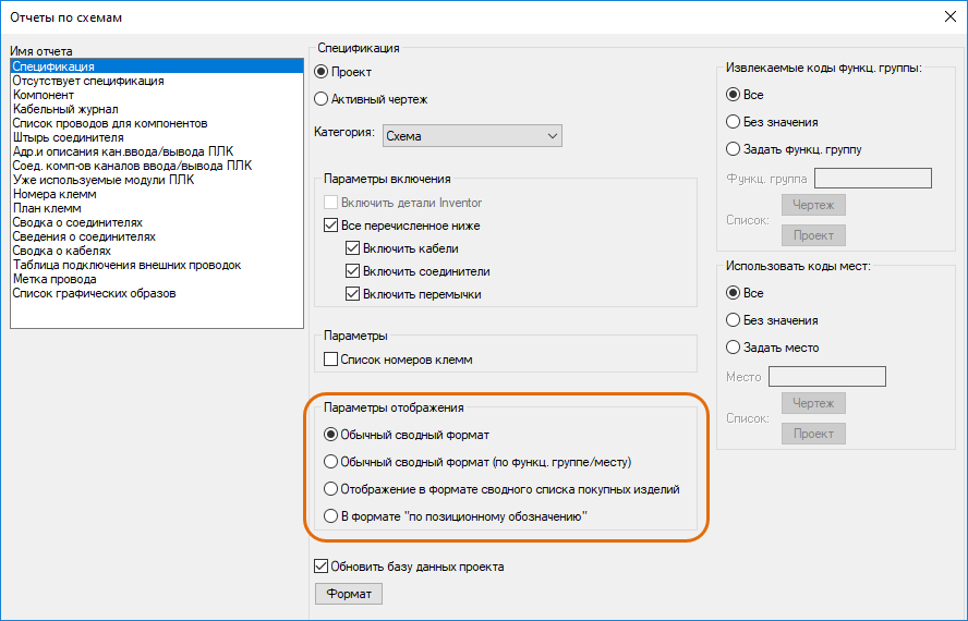

  1. Выберите вкладку «Отчеты»панель «Схема»«Отчеты». найти
  2. В диалоговом окне «Отчеты по схемам» выберите пункт «Спецификация» из списка отчетов.
  3. В разделе «Спецификация» выберите пункт «Проект» или «Активный чертеж».
  4. Выберите один из следующих вариантов отображения. Нажмите «ОК».

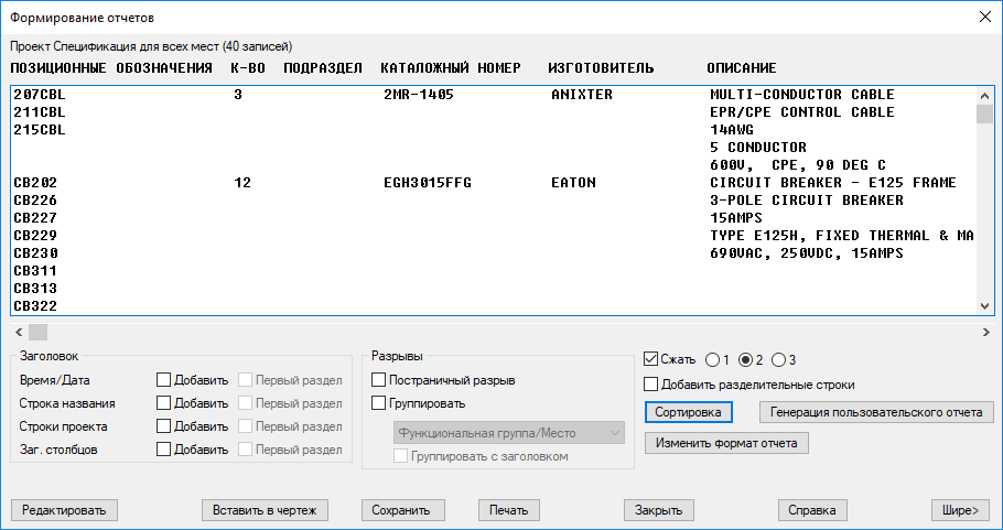

  6. В диалоговом окне «Формирование отчетов» нажмите «Сортировка».

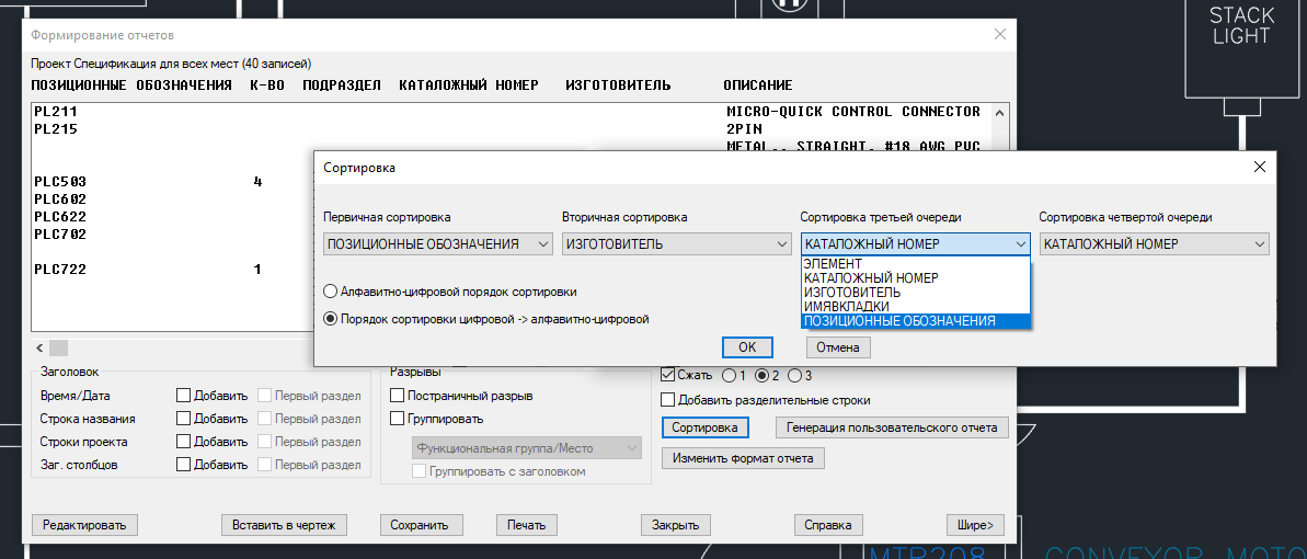

  7. В диалоговом окне «Сортировка» выберите требуемый порядок сортировки для ПОЗИЦИОННЫХ ОБОЗНАЧЕНИЙ. Доступны следующие варианты сортировки: первичная, вторичная, третьей или четвертой очереди.
  8. Укажите способ сортировки: алфавитно-цифровой или цифровой -> алфавитно-цифровой. Нажмите «ОК».
    Спецификация сортируется в соответствии с выбранными параметрами.

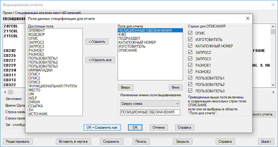

  10. Чтобы сохранить заданные параметры сортировки в файле формата SET, нажмите кнопку «Изменить формат отчета».
  11. При необходимости внесите изменения в диалоговом окне «Поля данных спецификации для отчета». Нажмите «ОК + Сохранить как».
    Открыть файл SET можно в главном диалоговом окне «Отчеты по схемам» или «Отчеты по монтажным панелям».

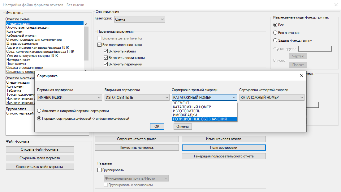

    Прим.: Файл SET, созданный с помощью этого диалогового окна, предназначен для работы с выполняемыми вручную отчетами по схемам и монтажным панелям.
    Для автоматических отчетов файл формата SET создается в диалоговом окне «Настройка файла формата отчетов».
Если используются файлы SET из более ранних версий инструментария AutoCAD Electrical и требуется сортировка в естественном порядке, выполните следующие действия.
  1. Откройте файл формата SET.
  2. В диалоговом окне «Сортировка» измените параметр сортировки на «Цифровой»  «Алфавитно-цифровой».
  3. Сохраните файл формата SET.
