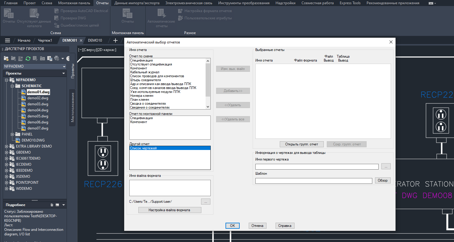

Отчеты
- Разделение ПЛК с использованием вспомогательного оборудования больше не приводит к дублированию количества в отчете спецификации.
- Теперь в отчете по списку графических образов описания, записанные в файле DAT, отображаются без автоматического преобразования в верхний регистр.
