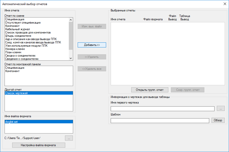

Выберите вкладку «Отчеты»панель «Разное»«Автоматические отчеты». найти
Выберите «Список чертежей» в поле «Другой отчет» диалогового окна «Автоматический выбор отчетов».
Выберите файл SET.
Если файл SET не существует, используйте параметр «Настройка файла формата» для создания нового файла.

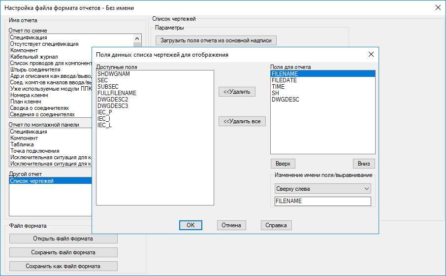

Нажмите кнопку «Изменить поля отчета» в диалоговом окне «Настройка файла формата отчетов», чтобы задать поля отчета.
Если требуются дополнительные поля из основных надписей, то, помимо стандартных параметров, выберите параметр «Загрузить поля отчета из основной надписи».
Нажмите «Изменить поля отчета».
(Необязательно) Чтобы указать, какие параметры следует использовать при создании отчета, нажмите кнопку «Генерация пользовательского отчета».
Нажмите «Сохранить отчет в файле» или «Поместить на чертеж».
Нажмите «Сохранить как файл формата».
В диалоговом окне навигации «Выбрать файл списка чертежей» укажите имя и нажмите кнопку «Сохранить».
В диалоговом окне «Настройка файла формата отчетов» нажмите кнопку «Готово».
Нажмите «Список чертежей» и выберите файл SET в поле «Другой отчет» диалогового окна «Автоматический выбор отчетов».
Нажмите кнопку «Добавить», чтобы добавить список чертежей в список «Выбранные отчеты».
При необходимости добавьте в список «Выбранные отчеты» другие отчеты.

Нажмите «ОК».
