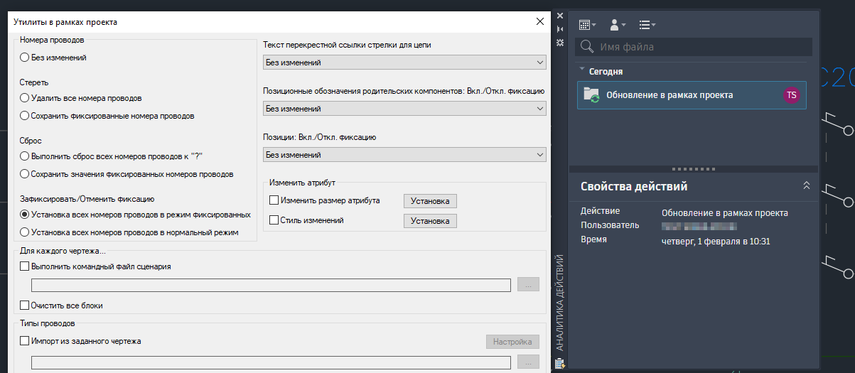

Аналитика действий
В AutoCAD Electrical 2025 функция «Аналитика действий» была усовершенствована для предоставления подробной информации о событиях, связанных с обновлениями в рамках проекта.
Событие обновления в рамках проекта
Событие обновления в рамках проекта отображается только для обновлений, выполненных с помощью команд AEPROJUPDATE или AEUTILITIES.
