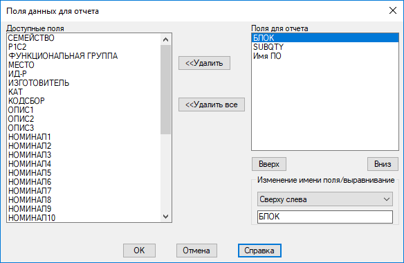

Поля данных списка графических образов для отчета
Выбор полей для добавления в отчет, их порядка и меток.
найти
Ввод команды: AESCHEMATICREPORT
Выберите в списке отчета «Список графических образов». Нажмите кнопку «Изменить поля отчета» в диалоговом окне «Отчеты по схемам».
Список параметров
Отображаются следующие параметры.
Доступные поля
Список доступных полей. Выберите поле из списка для добавления его в стиль перекрестных ссылок.
Поля для отчета
Определение полей для включения в отчет и их порядка.
Удалить
Удаление выбранного поля из списка "Поля для отчета".
Удалить все
Удаление всех полей из списка "Поля для отчета".
Вверх
Перемещение выбранного поля на один уровень вверх в списке «Поля для отчета».
Вниз
Перемещение выбранного поля на один уровень вниз в списке «Поля для отчета».
Изменить имя поля/выравнивание
Выбор метки и типа выравнивания для выбранного поля.
