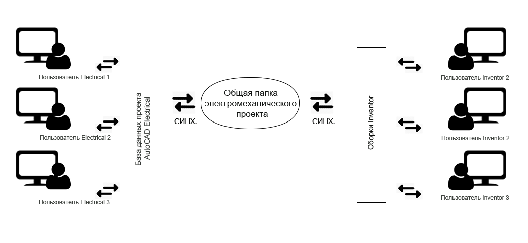

Свяжите проект Инструментарий AutoCAD Electrical с проектом Inventor для обмена данными и взаимодействия.
В электромеханическом проекте управление данными и целостность данных между проектами Инструментарий AutoCAD Electrical и Inventor осуществляется с помощью синхронизации. При синхронизации в электромеханическом проекте для обмена данными используется подход отправки и приема. Для пользователей Инструментарий AutoCAD Electrical: вначале принимаются данные Inventor, что приводит к обновлению вида дерева компонентов, а затем данные Инструментарий AutoCAD Electrical отправляются в Inventor. Процесс синхронизации завершится сбоем при отключении от сети и разрыве соединения с файлом связи. Работу можно продолжить в автономном режиме в файлах чертежей и использовать вкладку "Местоположение" для управления компонентами. Можно синхронизировать работу, проделанную в автономном режиме, после восстановления соединения с файлом связи в сети.
При работе в совместной и подключенной среде существующие проекты, как правило, используются повторно. Для этого следует выполнить операцию "Копировать проект". Создайте файл электромеханической связи для скопированного проекта или исправьте данные в скопированном файле электромеханической связи.
