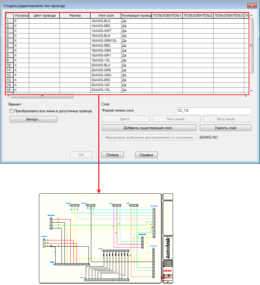

Для создания новых или редактирования существующих типов проводов воспользуйтесь инструментом "Создать/редактировать тип провода", а для преобразования линий в провода — инструментом "Изменить/преобразовать тип провода". Имя слоя провода и связанные с ним свойства проводов (такие как цвет и размер провода, а также признак, который показывает, обрабатываются ли номера проводов в данном слое) сохраняются в файле чертежа. Слой проводов для нового провода определяется следующими правилами.
- При создании провода на основе существующего провода новый провод располагается в том же слое, что и существующий. Значения текущего слоя и текущего типа проводов игнорируются.
- Если новый провод начинается в незаполненной области, но оканчивается на существующем проводе, новый провод располагается в том же слое, что и провод, на котором он оканчивается. Значения текущего слоя и текущего типа проводов игнорируются.
- Если новый провод начинается на существующем проводе и оканчивается на другом существующем проводе, новый провод располагается в том же слое, что и провод, на котором он начинается.
- Если на чертеже нет слоев проводов, новый провод принадлежит слою WIRES.
- Если провод начинается в незаполненной области и оканчивается в точке подключения компонента, новый провод строится с параметрами текущего типа проводов. Слой проводов, уже связанных с теми же точками подключения компонентов, игнорируется. Это же правило действует, если провод начинается в точке подключения компонента и оканчивается в незаполненной области.
