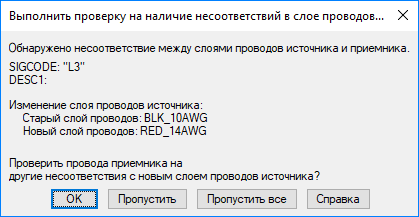

  6. В диалоговом окне «Выполнить проверку на наличие несоответствий в слое проводов DEST?» нажмите «ОК».
