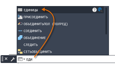

Команды можно вводить непосредственно в окне команд вместо использования для этого ленты, панелей инструментов и меню. Многие опытные пользователи предпочитают именно этот способ.
Обратите внимание, что при вводе имени команды оно будет дописано автоматически. Если доступно несколько вариантов, например, как в примере ниже, можно сделать выбор с помощью мыши или клавиш со стрелками и последующего нажатия клавиши ENTER или ПРОБЕЛ.

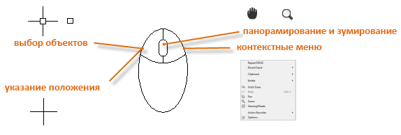

Большинство людей используют мышь в качестве указывающего устройства, однако и другие устройства имеют соответствующие элементы управления.
Совет: Если вы ищете какой-либо параметр, попробуйте щелчок правой кнопкой мыши. Команды и параметры отображаемого контекстного меню зависят от положения указателя мыши и использования командного режима.

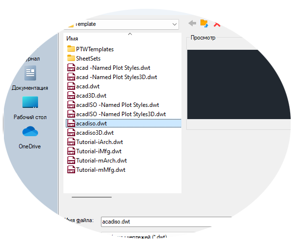

Все эти настройки могут быть сохранены в файле, известном какшаблон чертежа. Нажмите кнопку "Создать", чтобы выбрать один из нескольких файлов шаблонов чертежей:
Кроме того, файлы шаблонов с именем "Учебное пособие", представляющие собой простые примеры архитектурного дизайна или проектирования, выполнены как в британских (д), так и в метрических (м) единицах. Можно поэкспериментировать с ними при создании размеров.

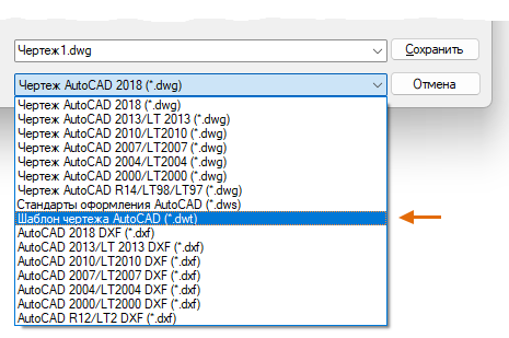

Любой чертеж можно сохранить (файл DWG) в качестве шаблона чертежа (файл DWT). Чтобы создать файл шаблона чертежа на основе существующего, откройте файл существующего шаблона чертежа, измените его, а затем сохраните под другим именем.
При работе в одиночку можно создавать файлы шаблонов чертежей в соответствии с собственными рабочими требованиями, и со временем, приобретя больше опыта, менять настройки для реализации тех или иных функциональных замыслов. Чтобы изменить существующий файл шаблона чертежа, нажмите кнопку «Открыть», в диалоговом окне выбора файла укажите тип файла «Шаблоны чертежей (*.dwt)» и выберите соответствующий файл.
