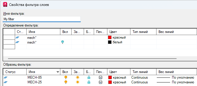

В этом примере фильтр слоев по свойствам позволяет отобразить слои, которые начинаются с "mech" и выделены красным, или слои, которые начинаются с "mech", отключены и выделены белым.
	 Поскольку выбран новый пустой фильтр, список слоев пуст.

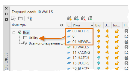

Таким образом, в этом групповом фильтре сохраняется поднабор слоев из списка. При выборе группового фильтра в списке отобразятся только указанные слои.
В этом примере мы создадим групповой фильтр слоев с именем Grounds и перетащим в него слои TREES, LANDSCAPE и LAKE.
 указывает, что слой не используется.
