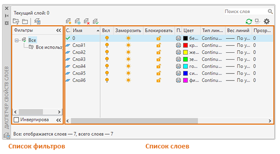

				Отображается имя слоя или фильтра. Нажмите F2 для ввода нового имени.

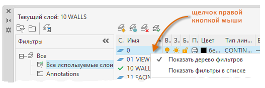

Отображение списка фильтров слоев данного чертежа. Нажмите
, чтобы развернуть или свернуть список фильтров. Если список фильтров свернут, используйте кнопку "Фильтр слоя" (
) в левом нижнем углу Диспетчера свойств слоев, чтобы развернуть его.

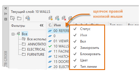

Составление списка всех столбцов по их именам. Флажок указывает на то, что столбец включен в область отображения. Щелкните имя столбца, чтобы отобразить его или скрыть. Функции "Замораживание на ВЭ", "Цвет ВЭ", "Тип линий ВЭ", "Вес линий ВЭ" и "Стиль печати ВЭ" доступны только в активном видовом экране листа.
Вызов диалогового окна "Адаптация столбцов слоев", в котором можно включать и отключать режим скрытия и отображения столбцов или изменить порядок столбцов.

 Вызов списка фильтров. Снимите этот флажок, чтобы скрыть список. Аналогично функции
Отображение фильтров слоев в верхней части списка слоев. Снимите этот флажок, чтобы в списке слоев отображались только слои.

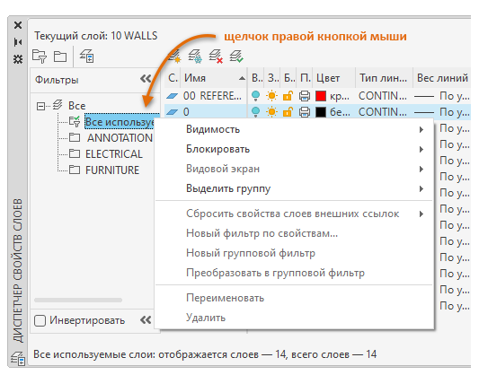

Вызов списка фильтров слоев, включая фильтры слоев по умолчанию. Щелкните фильтр, чтобы применить его к списку.
Сохранение параметров текущего слоя в виде конфигурации слоев.
Отображение Диспетчера конфигураций слоев, где можно выбрать конфигурацию слоев, которую надо восстановить. Эта операция восстанавливает только те параметры, которые были указаны в Диспетчере конфигураций слоев при сохранении конфигурации слоев.
Настройка видимости слоев в выбранных фильтрах.
Настройка блокировки и разблокировки слоев в выбранных фильтрах.
Управление настройками замораживания слоев в выбранных фильтрах на текущем видовом экране листа.
Замораживание всех слоев, не включенных в выбранный фильтр.
Удаление переопределений свойств для выбранной внешней ссылки. Можно восстановить все переопределения для выбранной внешней ссылки или определенное переопределение свойств слоя внешней ссылки.
Вызов диалогового окна "Свойства фильтра слоя". Аналогично функции
Создание группового фильтра слоев. Аналогично функции
Преобразование выбранного фильтра по свойствам в групповой фильтр.
Изменение имени выбранного фильтра слоев.
Удаление выбранного фильтра слоев. Пользователь не может удалить фильтры "Все", "Все используемые слои" или фильтры слоев внешних ссылок.
Вызов диалогового окна "Свойства фильтра слоев", в котором можно изменить определения выбранного фильтра свойств слоев. Этот параметр доступен, только если выбран фильтр свойств слоев.
Добавление или замена слоев в выбранном фильтре группы слоев. Этот параметр доступен, только если выбран групповой фильтр слоев.
