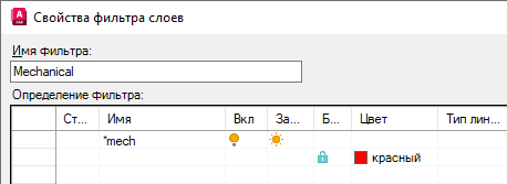

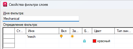

См. пример:
Определение фильтра Mechanical включает следующие критерии:
