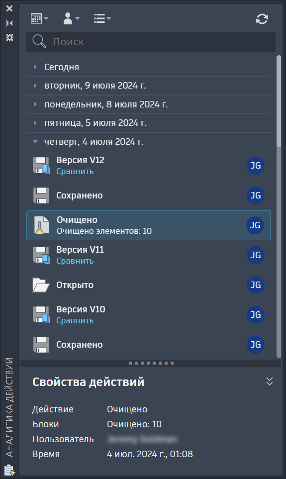

    Откроется палитра «Аналитика действий», на которой отображаются действия с текущим чертежом.
    Прим.: Действия регистрируются даже при закрытии палитры «Аналитика действий». Все действия отображаются при следующем открытии палитры.
  2. Щелкните действие, чтобы просмотреть дополнительные сведения на панели «Свойства действий».
Прим.: Список действий обновляется при каждом сохранении чертежа.

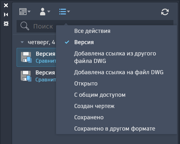

При использовании функции «Аналитика действий» с такими поддерживаемыми облачными хранилищами, как Autodesk Docs, Google Диск, OneDrive, Box или Dropbox, при каждом сохранении записывается новая версия каждого чертежа. Нажмите «Сравнить» на плитке каждой версии, чтобы сравнить предыдущую и текущую версии.
Выберите пункт «Версия» в фильтре действий, чтобы просмотреть действия для конкретной версии. Кроме того, можно дополнительно выполнить фильтрацию по дате и пользователю.

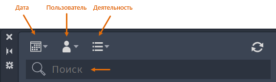

Аналитика действий фильтрации и поиска
  1. Фильтрация списка действий
    • По дате: разверните фильтр на основе календаря. Выберите в календаре дату или диапазон дат.
    • По пользователю: разверните фильтр на основе пользователей. Выберите пользователя, действия которого требуется просмотреть. В список включаются только пользователи, для которых существуют действия.
      Прим.: Пункт «АП» означает «анонимный пользователь» и используется для действий за пределами AutoCAD.

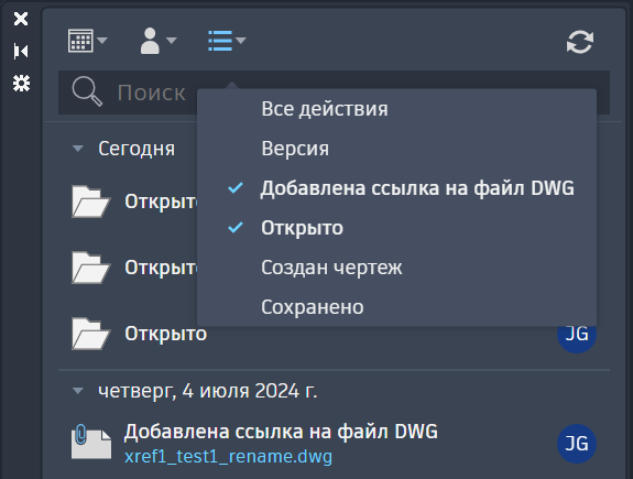

    • По действию: разверните фильтр на основе действий. Выберите из списка типы действий для текущего чертежа.
    Прим.: В списках фильтров на основе пользователей и на основе действий можно выбрать сразу несколько пунктов.
  2. Введите текст в поле поиска для фильтрации списка действий. Это может быть число, день, месяц, имя файла или трассировки, имя или значение свойства, имя пользователя или действия с использованием полной или частичной информации.
    Прим.: Поиск можно использовать как отдельно, так и вместе с фильтрами на основе календаря, пользователей и событий.
  3. Чтобы очистить фильтр, выберите в раскрывающихся меню фильтра параметр «Все», «Все пользователи» или «Все действия».
