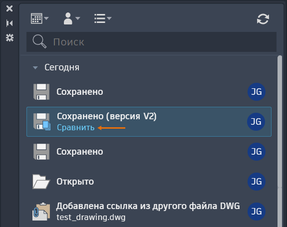

Прим.: В настоящее время на палитре «Аналитика действий» в AutoCAD LT отображаются только действия «Версия». Для чертежей, сохраненных в Autodesk Docs, OneDrive, Box, Dropbox и Google Диске, все действия записываются в журнал.

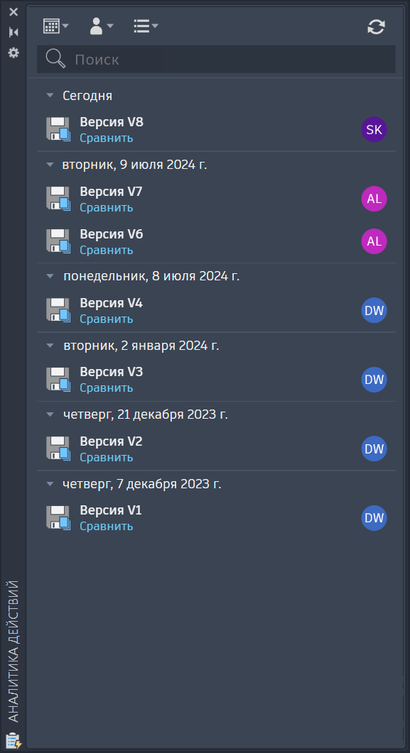

Сравнение версий
При использовании функции «Аналитика действий» с поддерживаемым облачным хранилищем можно сравнивать предыдущую и текущую версии.
Совместная работа в программах AutoCAD
Все программы AutoCAD записывают действия с чертежом. Однако в настоящее время в AutoCAD LT на палитре отображаются только действия «Версия», а в приложении AutoCAD для мобильных устройств палитра «Аналитика действий» отсутствует. Если вы работаете над проектами с другими участниками в разных программах AutoCAD, сохранять все данные следует в одно и то же расположение аналитики действий.
