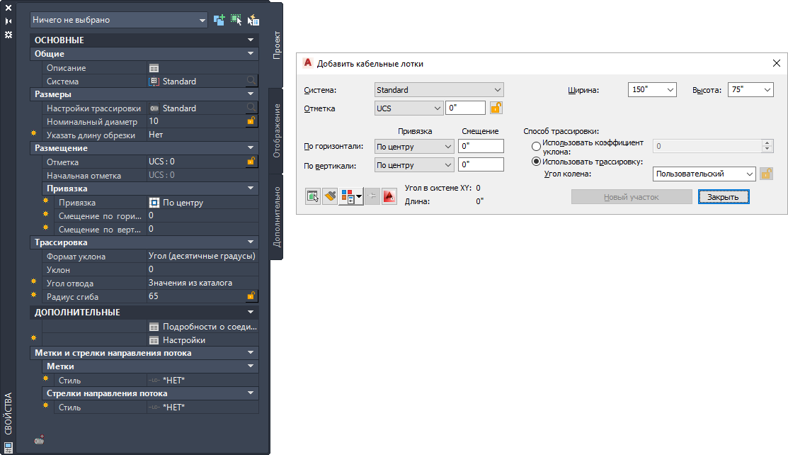

  1. В рабочем пространстве "Электрооборудование" выберите вкладку "Главная"панель "Создание". Затем щелкните Кабельный лоток найти или Короб. найти
  2. Что касается остальных шагов, воспользуйтесь палитрой свойств для указания настроек короба или диалоговым окном "Добавить кабельные лотки" для выбора настроек кабельного лотка, как показано далее.
    Короб* (слева), кабельный лоток (справа)
    *Отображает расширенные свойства, включая режим параллельной трассировки.

  4. Укажите настройку трассировки для коробов на палитре "Свойства" > "Общие" > "Размеры" > "Настройка трассировки" >
  5. Укажите размеры в следующих областях:
    • Для кабельного лотка: в диалоговом окне "Добавить кабельные лотки" в областях "Ширина" и "Высота"
    • Для короба: на палитре свойств, на вкладке "Размеры", в области "Номинальный диаметр (условный проход)"
    • Для короба: на палитре "Свойства" > "Размещение"

    • Для кабельного лотка: в диалоговом окне "Добавить кабельные лотки" в области "Использовать трассировку" в поле "Угол отвода"
    • Для короба: на палитре свойств, на вкладке "Трассировка, в области "Угол отвода"

    • Для кабельного лотка: щелкните в диалоговом окне "Добавить кабельные лотки". В диалоговом окне "Настройки трассировки кабельных лотков" на вкладке "Трассировка" выберите "Автоматически создавать стояк на новой отметке". Нажмите "ОК", затем в диалоговом окне "Добавить кабельные лотки" введите отметку.
    • Для короба: щелкните (Настройки) на палитре свойств. В электронной таблице "Настройки трассировки коробов" выберите "Автоматически создавать стояк на новой отметке". Нажмите кнопку "ОК", затем на палитре свойств введите отметку.
