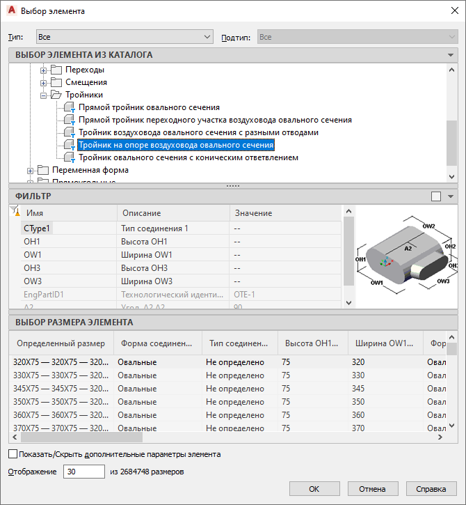

  2. На палитре свойств "Общие" щелкните изображение элемента рядом с полем "Элемент".
  3. В диалоговом окне "Выбор элемента" выберите элемент из каталога.
    Диалоговое окно "Выбор элемента"
    В разделе "Выбор элемента из каталога" диалогового окна фитинги воздуховодов упорядочены по типу формы.
  4. (Дополнительно) Чтобы развернуть содержимое таблицы параметров, выберите "Показать/Скрыть дополнительные параметры элемента".
  5. С помощью фильтра можно отсортировать список элементов.
    Прим.: Элементы, которые можно выбрать, определяются в папках каталогов элементов и компонентов.
  6. Выберите размер элемента.
