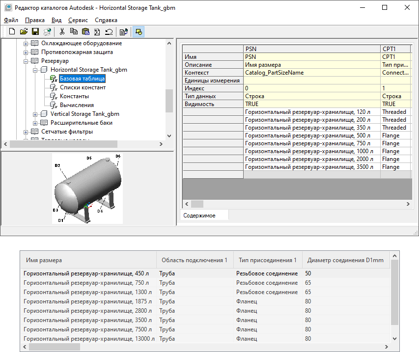

Просмотр размеров элементов в редакторе каталогов и в таблице размеров диалогового окна команды "Добавить"
