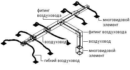

Элементы механической системы

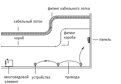

Элементы электрической системы

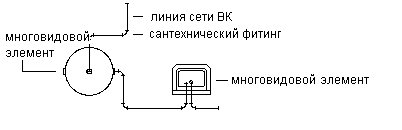

Элементы сантехнической системы
