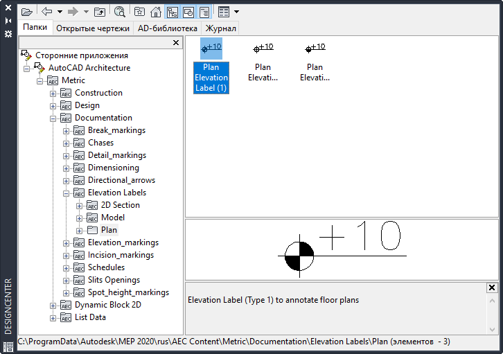

Создание инструмента на основе AD-библиотеки в Центре управления
  1. Выберите команду вкладки "Главная"панели "Создание"раскрывающегося меню "Инструменты""Инструменты"
  2. Откройте инструментальную палитру, на которой требуется создать новый инструмент.
  3. Выберите Перейдите на вкладку "Вставка" панель "Компоненты" раскрывающийся список "Содержимое" "Центр управления" .
  4. В Центре управления выберите вкладку "AD-библиотека" и перейдите к элементу AD-библиотеки, в котором требуется выбрать инструмент для создания.
  5. Перетащите элемент на инструментальную палитру.
    Программа выполняет вставку нового инструмента на инструментальную палитру.
  6. При необходимости задайте дополнительные свойства нового инструмента.
