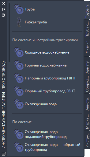

Инструмент объекта вставляет на чертеж объект, такой как воздуховод или труба. Когда для добавления объекта используется специальный инструмент объекта, параметры этого объекта совпадают с параметрами, заданными в инструменте. Это облегчает процесс проектирования и повышает степень согласованности всех чертежей проекта.
Инструменты объектов для добавления объектов трубопроводов
