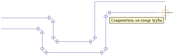

  4. Выберите на чертеже соединитель на конце трубы, расположенный в начале существующего участка трубопровода.
  5. Продолжите выбор точек вдоль участка трубопровода.

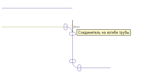

    Внимание: Для получения наиболее точной компоновки выбирайте точки на каждом конце сегментов трубопровода. Для построения угловых переходных элементов, например отводов и тройников, выберите только соединитель на кривой трубы в месте логического пересечения осевых линий фитингов, как показано в следующем примере.
    Следует отметить, что соединитель на кривой трубы у отводов и других криволинейных фитингов отображается в месте логического пересечения осевых линий фитингов. Это обеспечивает требуемое расстояние между трубами на протяжении всего параллельного участка.
