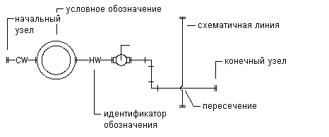

Линии схемы рисуются точно так же, как обычные линии в AutoCAD®, с использованием привязок инструментарий AutoCAD MEP 2025 и подсказок, которые помогают в процессе рисования. Добавление условных обозначений происходит точно так же, как добавление объектов в AutoCAD, с использованием точек вставки для задания размещения и угла поворота.
Однако схематические линии и обозначения имеют гораздо большие возможности, чем линии и объекты AutoCAD, потому что они распознают точки соединения, встроенные в каждое условное обозначение, что дает возможность создавать интеллектуальную схему инженерных систем.

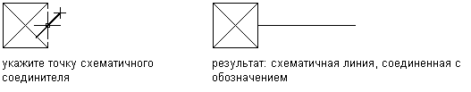

Соединение линии схемы с условным обозначением

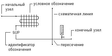

Линия схемы механической системы и компоненты обозначений

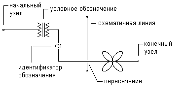

Линия схемы электрической системы и компоненты обозначений
