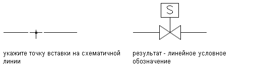

- Линейные обозначения. Эти обозначения могут быть прикреплены где-либо вдоль линии схемы. Примерами линейных обозначений могут служить фитинги, клапаны, измерительные приборы и органы управления, например переключатели, сигналы и устройства. Эти обозначения присоединяются к линии. Они перемещаются, когда линия перемещается, и стираются, когда линия удаляется. Можно также изменить положение обозначения путем его перемещения вдоль линии схемы.
Вставка условных обозначений в линию схемы
