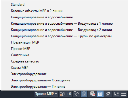

Для изменения текущей конфигурации экранного представления
  1. В строке состояния щелкните мышью текущую конфигурацию экранного представления.
    Имеется список содержащихся в чертеже конфигураций.
    Стандартные конфигурации экранного представления, включенные в шаблон чертежа модели Aecb
  2. Выберите из списка конфигурацию экранного представления.
