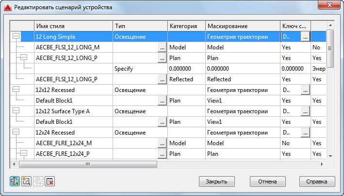

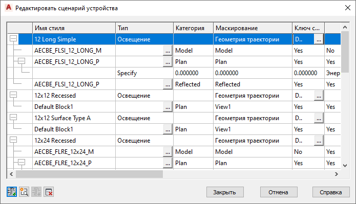

Внесение изменений в сценарий преобразования устройств выполняется в диалоговом окне "Редактировать сценарий устройства".

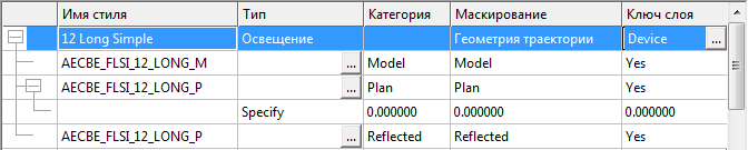

Параметры, отображаемые в этом диалоговом окне, зависят от того, выбран ли в таблице стиль устройств, вид устройства или соединитель. Примеры показаны на следующих рисунках; обратите внимание на изменение имен заголовков в зависимости от выбранного объекта.
Выбран стиль
Выбран вид
Выбран соединитель
Процедура изменения сценария преобразования устройств
  1. Выберите Вкладка "Управление" панель "Компоненты MEP" "Пакетное преобразование устройств" .
  2. В диалоговом окне "Пакетное преобразование устройств" в разделе "Файл сценария преобразования" укажите в поле "Путь" файл сценария преобразования устройств (файл CCF), который требуется использовать для преобразования блоков в стили устройств. Затем выберите "Правка".
  3. В диалоговом окне "Редактировать сценарий устройства" внесите изменения в сценарий.

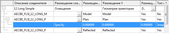

    Прим.: В случае работы со сценарием, сформированным с помощью команды Разложить устройства на составляющие, может потребоваться задать для некоторых соединителей значение свойства "Размещение соединителя". В сценарии для этого свойства по умолчанию задано значение "Ввод пользователем". Можно выбрать следующие значения.
    • "Ввод пользователем": затем следует ввести координаты X, Y и Z
    • "По центру": соединитель размещается в центре видового блока
    • "Вставка": соединитель размещается в точке вставки видового блока
    • "Узел": соединитель размещается в каждом объекте-точке AutoCAD в видовом блоке

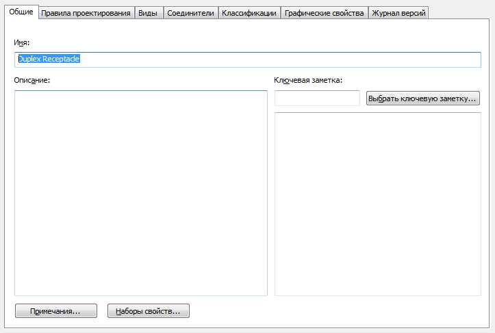

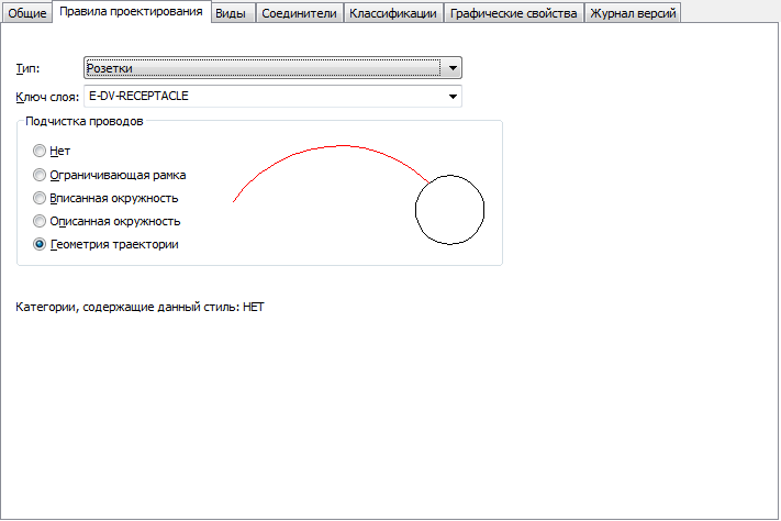

  5. Свойства стиля
    Свойство "Имя стиля", предусмотренное в сценарии преобразования устройств, отображается на вкладке "Общие" диалогового окна "Диспетчер стилей". На этой вкладке данное свойство называется "Имя".
    Свойства "Тип", "Ключ слоя " и "Маскирование", предусмотренные в сценарии, отображаются на вкладке "Общие" диалогового окна "Диспетчер стилей". На этой вкладке свойство "Маскирование" называется "Подчистка проводов".
    Свойство "Категория", предусмотренное в сценарии, не отображается в диалоговом окне "Диспетчер стилей". Категории устройств представляют собой способ группировки устройств (стилей устройств) в таблице "Выбор устройства" для упрощения поиска доступных устройств. Создание категорий устройств и другие операции с ними выполняются непосредственно в таблице. Дополнительные сведения см. в разделе «Создание категорий в инструментарий AutoCAD MEP 2025».
    При вводе имени для свойства "Категория", предусмотренного в сценарии преобразования устройств, устройство (стиль обозначений) автоматически добавляется к категории. Если категория не существует, она создается на чертеже стиля.

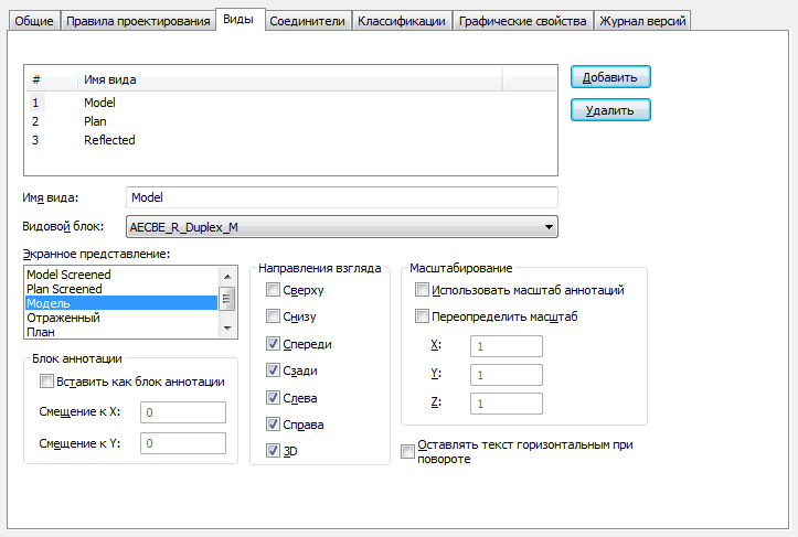

    Свойства вида
    Свойства вида, предусмотренные в сценарии преобразования обозначений, отображаются на вкладке "Виды" диалогового окна "Диспетчер стилей". На этой вкладке свойство "Пояснительный вид" называется "Блок аннотации".
    Свойство "Исходный блок", предусмотренное в сценарии, не отображается на этой вкладке. При создании вида для стиля с помощью Диспетчера стилей путь к файлу чертежа, содержащего исходный блок AutoCAD, не указывается, так как выбрать блок можно только на текущем чертеже.

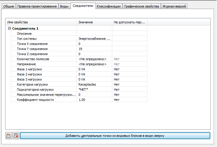

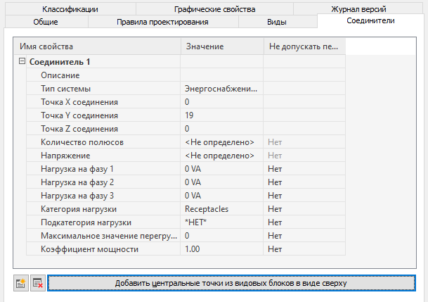

    Свойства соединителя
    Свойства соединителя, предусмотренные в сценарии преобразования устройств, отображаются на вкладке "Соединители" диалогового окна "Диспетчер стилей". На этой вкладке свойство "Тип соединителя" называется "Тип системы".
    Свойство "Размещение соединителя", предусмотренное в сценарии, не отображается на этой вкладке. Задать положение соединителя в Диспетчере стилей можно только путем ввода координат X, Y и Z или путем размещения соединителя в центре блока с помощью параметров, показанных на рисунке.
