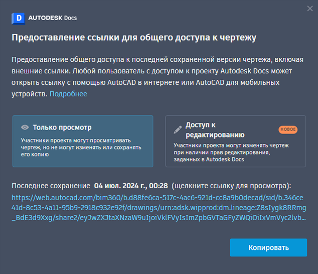

Общий доступ по ссылке (URL-адресу) на чертеж Autodesk Docs
Для файлов чертежей, сохраненных в Autodesk Docs, в разделе «Общий доступ к URL-адресу» (команда ОБЩИЙДОСТУП) теперь создается ссылка, которая позволяет получателям вносить изменения в фактический файл чертежа, а не создавать новую копию чертежа.
Любой пользователь с доступом к проекту Autodesk Docs может открыть ссылку с помощью AutoCAD в интернете (web.autocad.com) или AutoCAD для мобильных устройств. При копировании связи создается ссылка на последнюю сохраненную версию чертежа. Можно выбрать один из двух уровней прав получателей: Только просмотр и Доступ к редактированию.
Только просмотр
Участники проекта могут просматривать чертеж, но не могут изменять его, а также сохранять или скачивать его копию после открытия ссылки.
Участники проекта, имеющие права на редактирование в Autodesk Docs, могут изменять чертеж. В отличие от чертежей, которые не сохранены в Autodesk Docs, изменения вносятся в исходный файл чертежа.
