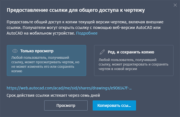

Общий доступ к чертежу (URL-адресу)
Предоставление общего доступа к копии текущего чертежа для просмотра или редактирования в AutoCAD в интернете (web.autocad.com) или AutoCAD на мобильном устройстве. Включены все связанные внешние ссылки и изображения DWG.
найти
Для чертежей, которые не сохранены в Autodesk Docs, следует использовать функцию предоставления общего доступа, аналогичную команде ФОРМКОМПЛЕКТ. Общедоступный файл включает все связанные зависимые файлы, такие как внешние ссылки и шрифты.
Любой пользователь, у которого есть ссылка, может получить доступ к чертежу в веб-браузере или мобильном приложении. Срок действия ссылки истекает через семь дней после ее создания. Можно выбрать один из двух уровней прав получателей: Только просмотр и Ред. и сохранить копию.
Только просмотр
Любой пользователь, получивший ссылку, может просматривать чертеж, включая все внешние ссылки. Получатели не могут вносить изменения в чертеж и не могут сохранять или скачивать его копии.
Любой пользователь, получивший ссылку, может редактировать чертеж и сохранять его копии вместе со всеми внешними ссылками. Получатели не могут вносить изменения в исходный файл чертежа, владельцем которого является отправитель ссылки.
Прим.: При сохранении чертежа, к которому вам был предоставлен общий доступ, все внешние ссылки будут сохранены в той же папке, что и родительский файл.
Возможность редактирования (для чертежей, сохраненных в Autodesk Docs)
Чертеж, сохраненный в Autodesk Docs, содержит параметр Возможность редактирования вместо Ред. и сохранить копию, который позволяет получателям вносить изменения непосредственно в сам чертеж, а не создавать новую копию чертежа.
