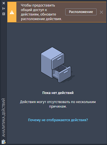

Задание расположения действий
Сначала необходимо указать общее расположение для действий с чертежом. Это должна быть внутренняя корпоративная сеть или облачное хранилище.
Прим.: Все действия с чертежами ACCDocs автоматически сохраняются в Autodesk Docs, поэтому данный шаг необязателен.
  1. Запустите AutoCAD.
  2. Создайте чертеж.
  3. Если палитра «Аналитика действий» не открыта, выберите вкладку «Вид» > панель «Журнал» > «Аналитика действий». найти

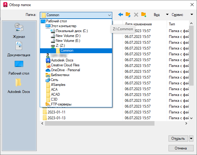

  4. Нажмите «Расположение» на палитре «Аналитика действий».
  5. Найдите и выберите папку, к которой вы предоставляете общий доступ для участников проекта, чтобы отслеживать действия с чертежом.
    В этом примере внутренний сетевой диск обозначен буквой Z и в качестве общего расположения используется папка Common.
  6. Нажмите «Открыть».

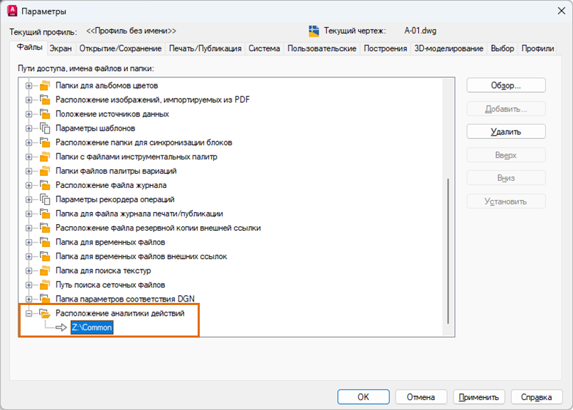

  7. Прим.: Если кнопка «Расположение» недоступна на палитре «Аналитика действий», выполните следующие действия.
    1. Нажмите кнопку приложения > «Параметры».
    2. На вкладке «Файлы» щелкните значок «плюс» (+) слева от элемента «Расположение аналитики действий», чтобы развернуть узел.
    3. Выберите текущий путь к файлу, нажмите кнопку «Обзор» и выберите общую папку.
    4. Нажмите «ОК».
    Прим.: Если впоследствии изменить это расположение, действия с чертежом могут быть утеряны.
    После того как все участники проекта зададут одно и то же расположение для функции «Аналитика действий», все действия с чертежом будут записываться в это расположение и считываться из него.

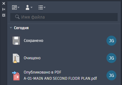

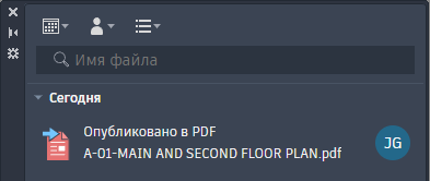

  2. Нажмите «Печать», выберите плоттер или устройство вывода PDF и нажмите «ОК». найти
    На палитре отображается действие «Опубликовано».
    Прим.: Конкретное действие публикации зависит от выбранного устройства или средства вывода.

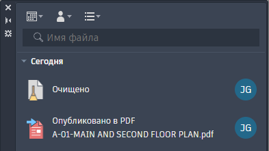

  3. Нажмите «Очистить», выберите «Все элементы» и нажмите «Очистить все». найти
    На палитре отображается действие «Очищено».
  4. Нарисуйте геометрию, например окружности и линии.
  5. Сохраните чертеж.
    На палитре отображается действие «Сохранено».

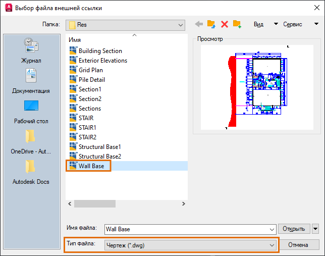

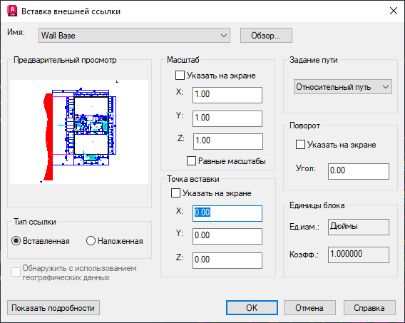

  3. Выберите вкладку «Вставка» > панель «Вхождение» > «Присоединить». найти
  4. Убедитесь, что в качестве типа файла выбран параметр «Чертеж (*.dwg)», найдите и выберите файл Wall Base.dwg. Нажмите «Открыть».
  5. Используйте параметры, показанные на следующем изображении, и нажмите кнопку «ОК» в диалоговом окне «Вставка внешней ссылки».

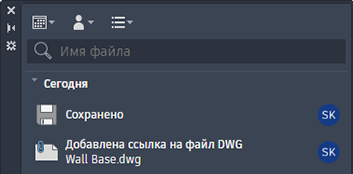

  6. Сохраните чертеж.

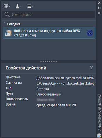

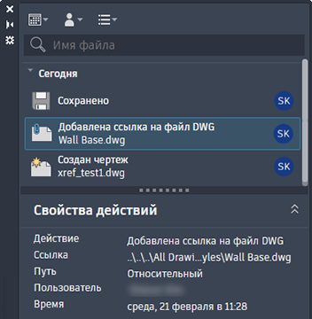

    На палитре отображается действие «Добавлена ссылка на файл DWG».
  7. Для просмотра подробной информации щелкните действие.
  8. Выберите вкладку «Вид» > панель «Палитры» > «Внешние ссылки». найти
  9. На палитре «Внешняя ссылка» выберите ссылочный чертеж Wall Base или присоединенный вами файл чертежа.
  10. Щелкните правой кнопкой мыши и выберите «Открыть».
    Чертеж открывается, и на палитре «Аналитика действий» отображаются действия для чертежа.

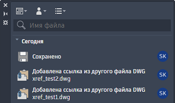

  11. Щелкните действие «Добавлена ссылка из другого файла DWG», чтобы просмотреть сведения о нем.
    Теперь присоедините тот же чертеж ко второму чертежу, чтобы увидеть, насколько это удобно.
  12. Создайте чертеж и сохраните его как файл xref_test2.dwg.
  13. Присоедините тот же чертеж в виде внешней ссылки, как это было сделано ранее.
  14. Перейдите к чертежу, присоединенному в виде внешней ссылки. В данном случае — Wall Base.dwg.
    При открытии чертежа действие отображается для каждого чертежа, который ссылается на открытый чертеж.
Прим.: Функция «Аналитика действий» отслеживает действия для всех участников, благодаря чему можно легко узнать, какие чертежи ссылаются на определенный чертеж, прежде чем вносить в него изменения.

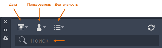

Фильтрация действий
Если в чертежах зарегистрировано много действий, можно отфильтровать их на палитре, чтобы просмотреть конкретные действия для определенного чертежа. Например, может потребоваться просмотреть действия в определенном диапазоне времени, только ваши действия или конкретные типы действий.
По типу действия

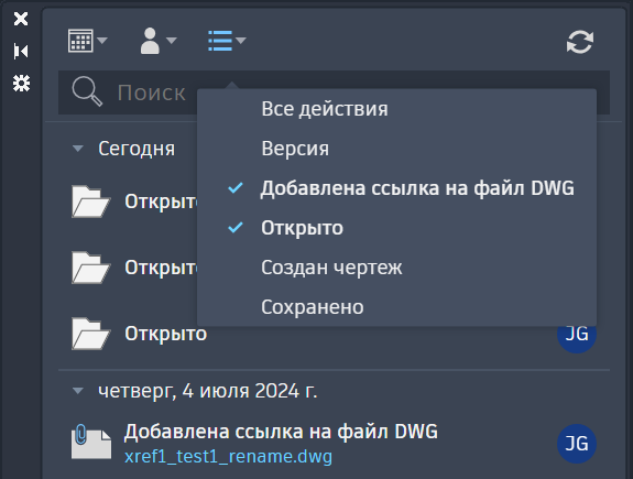

  1. Щелкните раскрывающееся меню фильтрации действий.
    В нем содержатся только типы действий в текущем чертеже.
  2. Выберите тип действий, которые требуется просмотреть.
    Каждый раз при выборе определенного типа действий они включаются и отключаются.
  3. Для просмотра всех типов действий выберите «Все действия».
Прим.: В настоящее время на палитре в AutoCAD LT записываются только действия с версией. Другие действия записываются, но не отображаются на палитре.

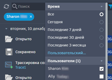

По пользователю

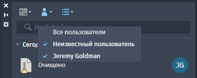

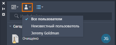

  1. Щелкните раскрывающееся меню фильтрации пользователей.
    Это меню включает только пользователей, выполнивших действия для текущего чертежа.
  2. Выберите имя пользователя для просмотра его действий.
    Каждый раз при нажатии имени пользователя выполненные им действия включаются и отключаются.
  3. Для просмотра действий всех пользователей нажмите «Все пользователи».

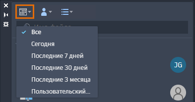

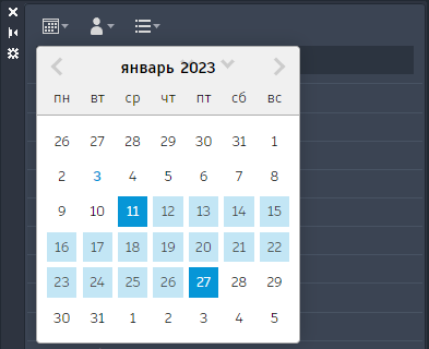

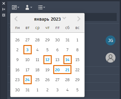

По дате
  1. Щелкните раскрывающееся меню фильтрации дат.
    Можно выбрать один из доступных вариантов или нажать «Пользовательские» для задания диапазона дат.
  2. Выберите «Пользовательские».
    Даты, содержащие сведения о действиях, отображаются синим цветом.
  3. Чтобы указать диапазон дат, сначала выберите начальную дату, а затем конечную. Щелкните за пределами календаря, чтобы применить диапазон дат.
  4. Для отображения действий независимо от даты выберите «Все» в раскрывающемся меню фильтрации дат.
