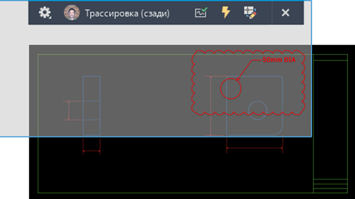

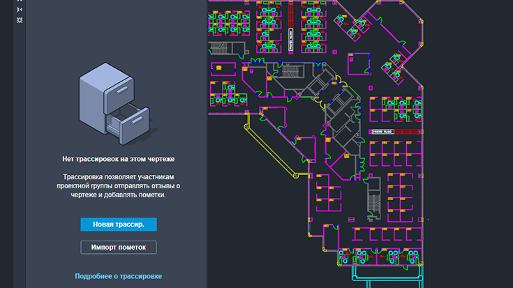

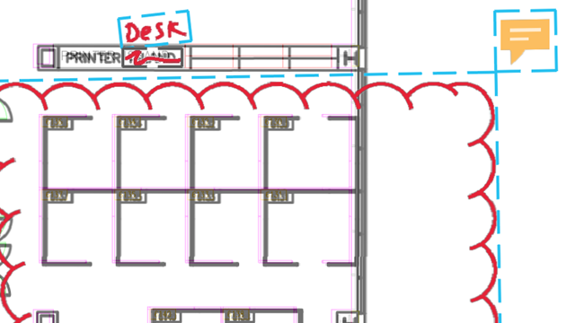

  • Повышена производительность панорамирования чертежей с растровыми изображениями или маскировочными объектами.
  • Повышена производительность отображения фона трассировки, импорта пометок и помощника по работе с пометками, а также инструмента ViewCube.

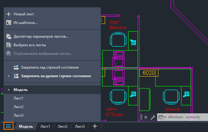

  • Повышена производительность при переключении листов.
