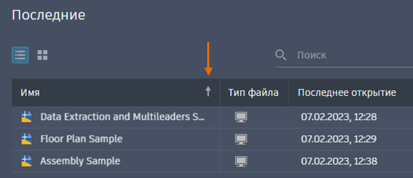

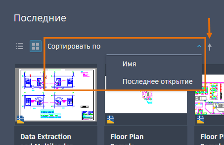

В списке недавно открытых чертежей используются уменьшенные миниатюры для отображения большего количества чертежей. Теперь сортировать и искать недавно открытые чертежи можно как в виде сетки, так и в виде списка.
Сортировка и поиск

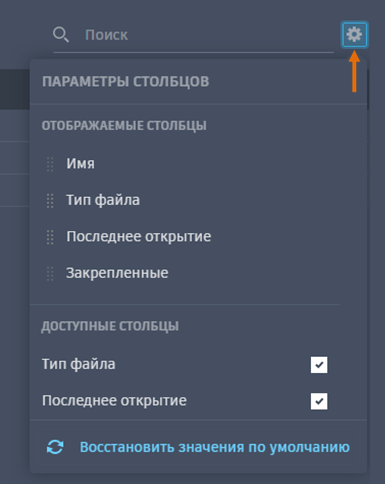

Настройка вида списка

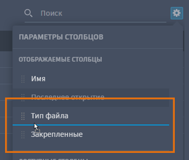

- В виде списка можно настраивать заголовки столбцов. Для этого щелкните «Параметры». Столбцы «Имя» и «Прикреплено» являются постоянными.
- Перетащите, чтобы изменить порядок столбцов.

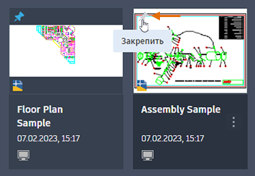

Ниже перечислены другие изменения на вкладке «Недавно открытые».

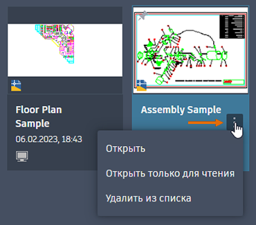

- Теперь при наведении курсора на миниатюру чертежа значок булавки отображается в верхнем левом углу.
- Значок «Открыть меню» отображается при наведении курсора на миниатюру чертежа. Щелкните, чтобы показать пункты меню.

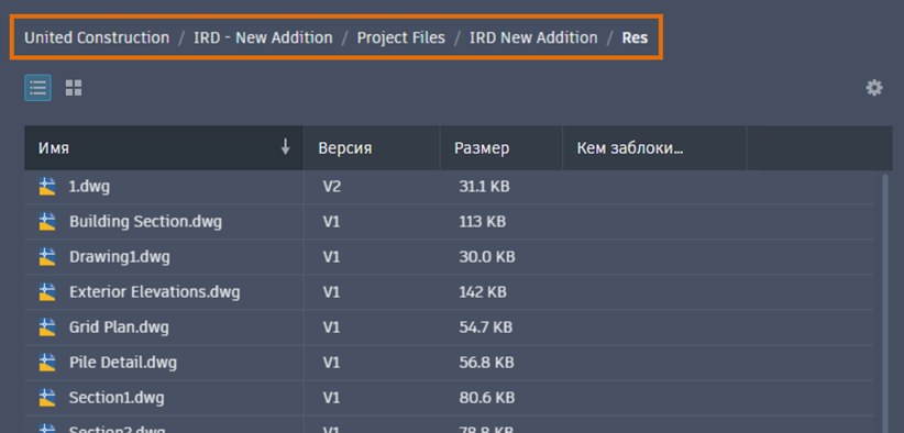

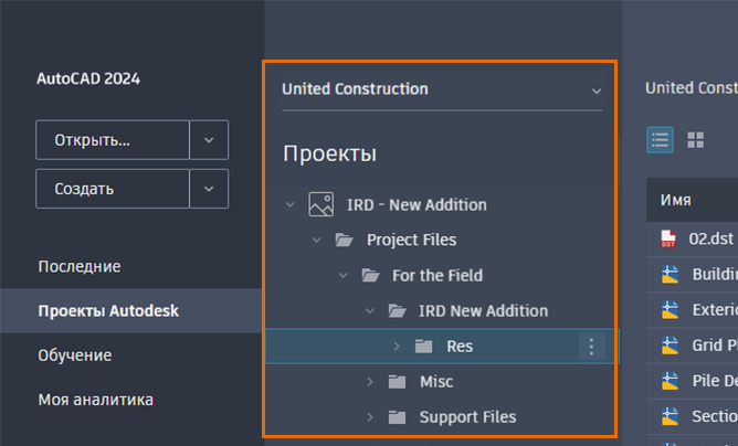

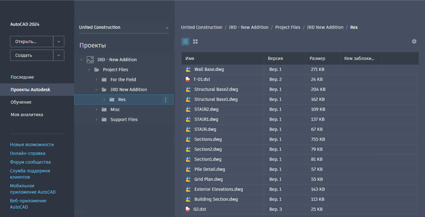

Новые возможности работы с проектами Autodesk
- Вкладка Autodesk Docs теперь называется «Проекты Autodesk».
- При выборе вкладки «Проекты Autodesk» открывается новая панель, на которой отображаются средство выбора хаба и дерево путей к проекту.
- Над списком чертежей проекта отображаются навигационные цепочки для текущего пути к проекту.
