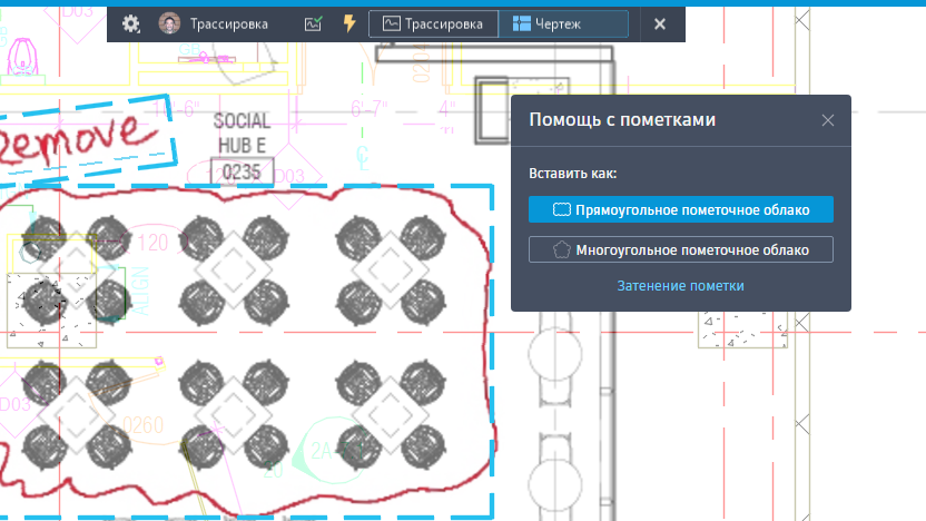

- При вставке пометочного облака с использованием функции «Помощь с пометками» теперь можно выбрать прямоугольное или многоугольное пометочное облако. При вставке прямоугольного пометочного облака выделенная рамка задает размер и форму пометочного облака. При вставке многоугольного пометочного облака используется приблизительная форма и размер обнаруженной пометки.

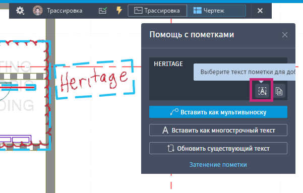

- Теперь можно добавлять несколько текстовых пометок в одну текстовую вставку функции «Помощь с пометками». Это означает, что если в нескольких пометках имеется несколько текстовых строк, можно сэкономить время, добавив их в один и тот же многострочный текст или объект мультивыноски. Открыв диалоговое окно «Помощь с пометками», нажмите «Выбрать текст пометки для добавления» и выберите объекты текстовой пометки для добавления.

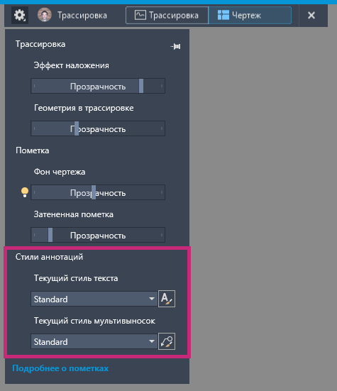

- При просмотре импортированной пометки в режиме редактирования чертежа в раскрывающемся списке «Параметры» доступны стили аннотаций, что упрощает назначение текущего стиля текста и мультивыносок при использовании функции «Помощь с пометками».
