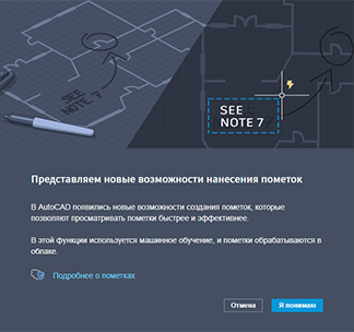

    Если импорт пометок используется впервые, появится следующее диалоговое окно. Нажмите «Я понимаю».

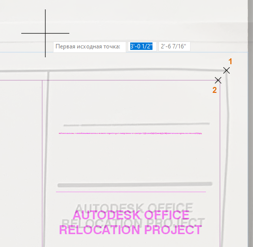

    Меню размещения отображается в месте расположения курсора. Пометки размещаются в AutoCAD максимально правильно, но в некоторых случаях они смещаются. Если вы импортируете пометку на фотографии, снятой с помощью телефона, или пометку, написанную от руки, у нее может быть другой масштаб, угол или наклон. Существует несколько способов выровнять пометки при необходимости.
  5. Выберите команду «Выровнять» в меню. Для выравнивания необходимо указать две пары исходных и целевых точек. Исходные точки располагаются на пометке, а целевые — на чертеже.
    Прим.: Привязка к геометрии в пометке невозможна, но можно выполнить привязку к геометрии в чертеже.
  6. Когда появится запрос на указание первой исходной точки, щелкните в правом верхнем углу основной надписи пометки (1).
  7. Когда появится запрос на указание первой целевой точки, щелкните в правом верхнем углу основной надписи чертежа (2).
    Затем необходимо будет указать вторую пару исходной и целевой точек.
  8. Перейдите в левую нижнюю часть чертежа.
  9. Выберите точки, как показано на следующем изображении.

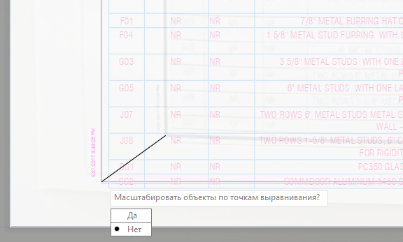

    Поскольку между двумя парами точек будет разное расстояние и углы, появится запрос на изменение масштаба пометки, чтобы выровнять ее с геометрией чертежа.
  10. Введите или выберите «Да».
    Масштаб пометки будет изменен, и она будет выровнена. Совпадение будет все еще не полным, но близким.
    Если результат вас не устраивает, нажмите кнопку «Отменить» и повторите попытку или используйте другой доступный вариант в меню размещения.
  11. Нажмите кнопку «Принять».

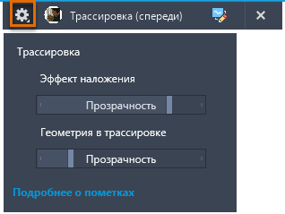

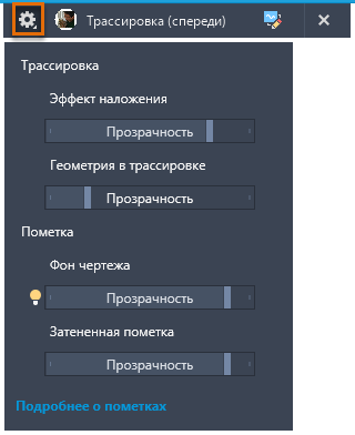

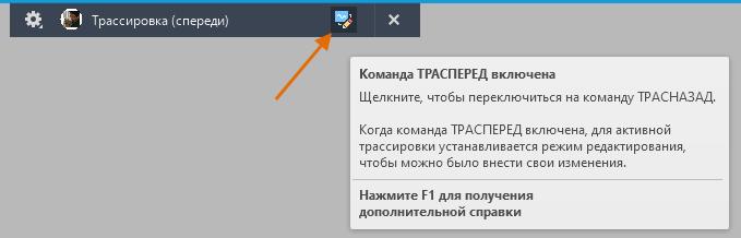

Прежде чем перейти к функции «Помощь с пометками», давайте ознакомимся со средой. После создания новой трассировки с пометкой программа переходит в среду трассировки. Существует два режима:
Текущий режим указан на панели инструментов «Трассировка».
Параметры зависят от того, содержит ли трассировка импортированную пометку.

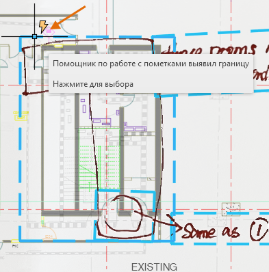

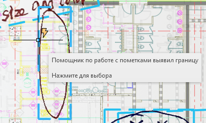

    Пометки обозначены синими пунктирными линиями.

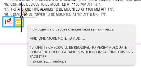

  3. Наведите курсор на границу пометки, чтобы увидеть подсказку с указанием типа пометки.
    Тип Всплывающая подсказка
    Контур
    Текст
    Перечеркнутый текст
    Текстовые инструкции
    Комментарий PDF
  4. Щелкните границу пометки, чтобы поработать с ней.

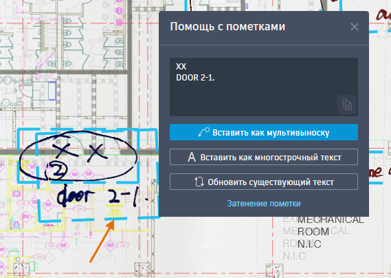

Пометка «Пометочное облако»

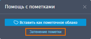

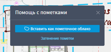

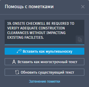

  1. Щелкните отображаемую пометку.
    Откроется диалоговое окно «Помощь с пометками».
  2. Щелкните«Вставить как пометочное облако».
    Пометочное облако вставляется в чертеж на текущем слое.
    Граница пометки автоматически затеняется. Пометку можно применить несколько раз, даже если граница затенена.

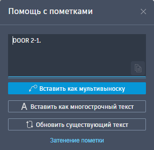

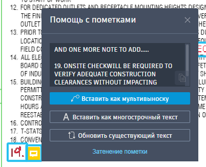

Текстовая пометка — вставить как многострочный текст
  1. Щелкните на границе текстовой пометки, как показано на изображении.
    Доступно несколько параметров. В этом примере мы вставим текстовую пометку как многострочный текст. Позже мы используем параметр «Обновить существующий текст».
  2. Щелкните внутри текстового поля и отредактируйте текст, как показано на изображении.
  3. Щелкните «Вставить как многострочный текст».
  4. Выберите расположение для многострочного текста.
    Многострочный текст вставляется с использованием текущего стиля текста, а пометка автоматически затеняется.

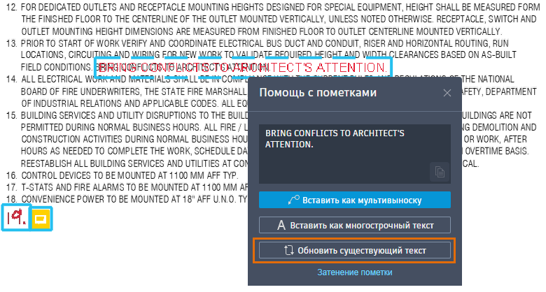

Текстовая пометка — обновить существующий текст
  1. Откройте чертеж 2A-2-0-2.dwg.
  2. Выберите вкладку «Совместная работа» > панель «Трассировки» > «Импорт пометок». найти
  3. Перейдите на лист North Power чертежа.
  4. Найдите и выберите файл пометок 2A-2-0-2-MARKUPS.pdf для импорта.
  5. Нажмите кнопку «Принять» в меню размещения.
  6. Приблизьте область в правом нижнем углу.

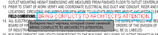

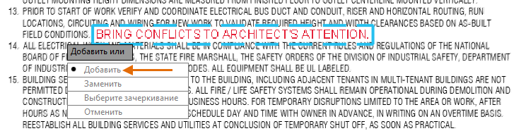

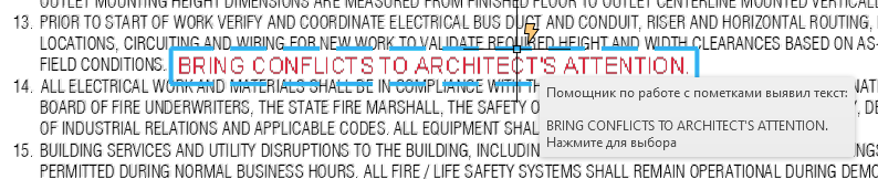

    В этом примере мы рассмотрим варианты обновления существующего текста.
  7. Дважды щелкните видовой экран, чтобы перейти в пространство модели и выбрать существующий текст.
  8. Щелкните границу пометки для доступа к тексту и выберите «Обновить существующий текст».
  9. При появлении запроса на выбор текста, который требуется заменить, выберите текст FIELD CONDITIONS.
    Прим.: Если текст выбрать не удается, нажмите клавишу ESC для завершения текущей команды. Дважды щелкните внутри видового экрана и снова выберите границу пометки.
  10. Выберите «Добавить» в контекстном меню, чтобы добавить текст пометки в конец выделенного текста.
  11. Добавьте пробел перед добавленным текстом и щелкните за пределами контекстного редактора или нажмите «Закрыть текстовый редактор» на контекстной вкладке ленты «Текстовый редактор» на панели «Закрыть».

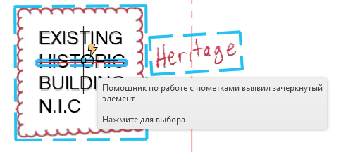

Функция «Помощь с пометками» может распознавать текстовые пометки, содержащие перечеркнутый текст. Для пометок с перечеркнутым текстом доступны различные варианты.
  1. Приблизьте область чертежа, как показано на следующем изображении.
  2. Дважды щелкните видовой экран, чтобы перейти в пространство модели и выбрать существующий текст.

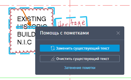

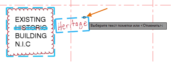

  3. Выберите границу пометки с перечеркнутым словом HISTORIC.
    Для перечеркнутого текста существует два варианта: замена или удаление существующего текста. В этом примере существующий текст будет заменен текстом из пометки рядом с ним.
  4. Щелкните «Заменить существующий текст».
    Появится запрос на выбор текста, который требуется заменить.
  5. Щелкните сам текст HISTORIC, а не границу пометки.
    Появится запрос на выбор текста пометки.
  6. Выберите границу текстовой пометки со словом Heritage.
    Откроется контекстный текстовый редактор с текстом пометки, который при необходимости можно отредактировать.
  7. Щелкните за пределами контекстного редактора или нажмите «Закрыть текстовый редактор» на контекстной вкладке ленты «Текстовый редактор» на панели «Закрыть».
    Многострочный текст будет обновлен, а пометка станет затененной.

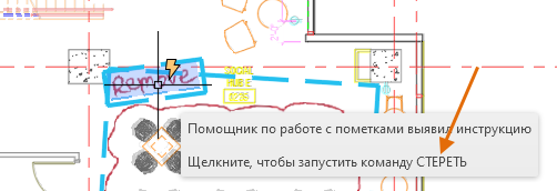

Иногда пометка может содержать инструкции с необходимыми действиями, например «переместить» или «удалить». Если функция «Помощь с пометками» распознает инструкцию, при применении пометки запускается соответствующая команда AutoCAD. Давайте попробуем.
  1. Приблизьте область чертежа 2A-2-0-2.dwg, как показано на следующем изображении.

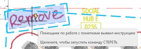

  2. Наведите курсор на текст пометки, а не на ее границу, чтобы увидеть связанную с ней команду в пометке с инструкцией.
    Прим.: Функция «Помощь с пометками» распознает в пометках инструкции на естественном языке и связывает их с соответствующими командами AutoCAD, которые используются для выполнения этих инструкций. Например, текст пометки, содержащий такие слова, как Remove или Delete, может запустить команду AutoCAD СТЕРЕТЬ.
  3. Щелкните текст пометки, чтобы запустить команду СТЕРЕТЬ.
  4. Выберите объекты для удаления, обозначенные пометкой.
  5. Нажмите ENTER для выполнения команды СТЕРЕТЬ.

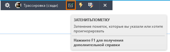

Затенение пометок
Вы уже видели, что пометка затеняется после работы с ней. Но как насчет пометок, действия с которыми не выполняются? Их можно затенить, чтобы они были менее заметны на трассировке.
  1. Нажмите ЗАТЕНИТЬПОМЕТКУ на панели инструментов «Трассировка».
  2. Выберите границы для каждой пометки, как показано на следующем изображении.
Прим.: Можно также выбрать границу пометки и нажать кнопку «Затенение пометки».

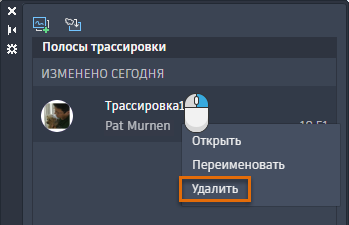

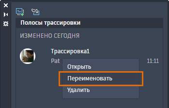

Возврат к пометке

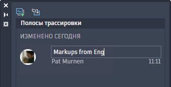

Выйдя из трассировки с импортированной пометкой, вы можете в любой момент вернуться к ней. Прежде чем вернуться к трассировке, содержащей импортированную пометку, переименуйте ее, чтобы видеть ее содержание.
  1. Если пометка все еще открыта, нажмите кнопку «Закрыть» на панели инструментов «Трассировка».
  2. Выберите вкладку «Совместная работа» > панель «Трассировки» > палитра «Трассировки». найти
  3. Щелкните трассировку правой кнопкой мыши и выберите «Переименовать».
  4. Введите Markups from Eng
  5. Выберите трассировку Markups from Eng, чтобы снова открыть ее.
